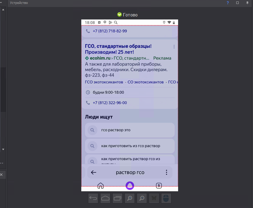

Доброго времени суток, ковыряюсь тут в яндекс браузере и периодически проскакивает такой момент что элементы на странице не определяются должным образом. На пример, вот я пытаюсь исследовать элемент (карточка поисковой выдачи)
И происходит вот такой бардак, он этот элемент даже в дереве не видит.

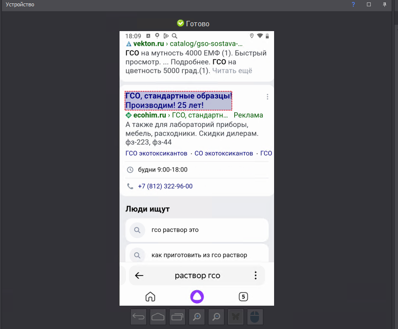

А если перезагрузить страницу в браузере то начинает всё нормально исследовать.
Я вот не понимаю, это яндекс браузер брыкается таким образом? Или ЗД глючит? Хотя в хроме ситуация такая же.
