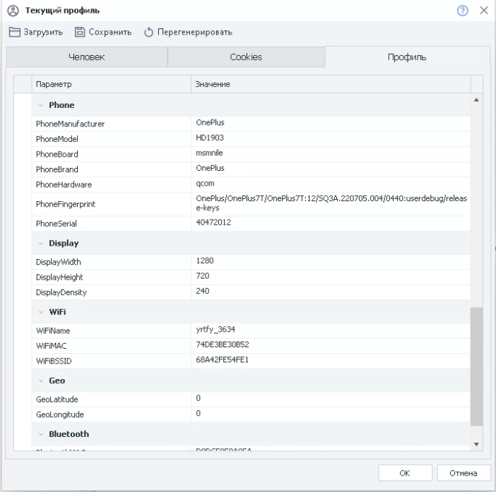

В профиле .zpprofile сохраняются настройки устройства виртуальной машины (модель телефона и т д).
То есть если не использовать профиля как было в зеннопостер то виртуальная машина будет каждый раз генерировать новое устройство внтури себя.
Реакции: Mutant
То есть вот это вот вся инфа - она сохраняется в профиле .zpprofile.
И перегенерируется при каждом новом запуске сначала (если не загружать нужный профиль).
А внутрянка приложений уже хранится в самой виртуальной машине. В этом и отличие от ZP.

Спасибо за "пинок" в нужном направлении. У меня прям случился разрыв шаблона :-) Я почему то придумал себе что вся информация хранится исключительно в профиле виртуальной машины и только в ней.
Глобально проблему не решил, но придумал такой "костыль".
Если профилей не много - можно установить в каждый профиль альтернативные варианты приложения.
В моем случае вытащил из гуглплей десяток альтернативных клиентов телеграмм и тогда одно и то же приложение запускается как надо.
