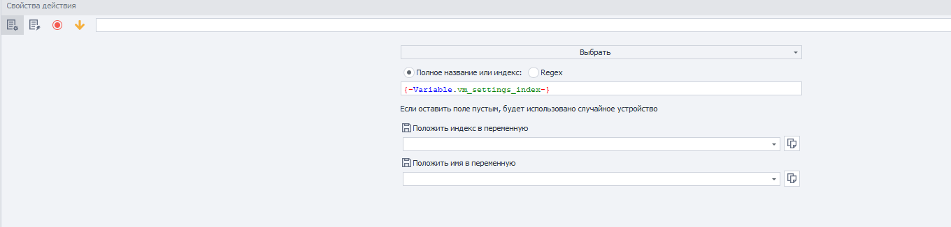

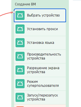

Есть потребность сделать так, чтобы проект 1 работал только в первых 4х ВМ, а второй, соответственно, во вторых 4х ВМ.
В MEmu адреса для подключения (в данном случае это названия ВМ) имеют вид 127.0.0.1:21503, 127.0.0.1:21513 и т.д. Каждый новый эмулятор увеличивает значение порта на 10.
Можно использовать кубик Выбор устройства через Regex.
Если предположить, что первая группа - это машины 21513,21523,21533,21543, а вторая 21553,21563,21573,21583, то в кубике Выбор устройства нужно переключиться на Regex и задать условие для первой группы 215[1-4], а для второй 215[5-8].
Кубик будет выбирать неиспользуемую в данный момент ВМ. Использовать списки не нужно.
