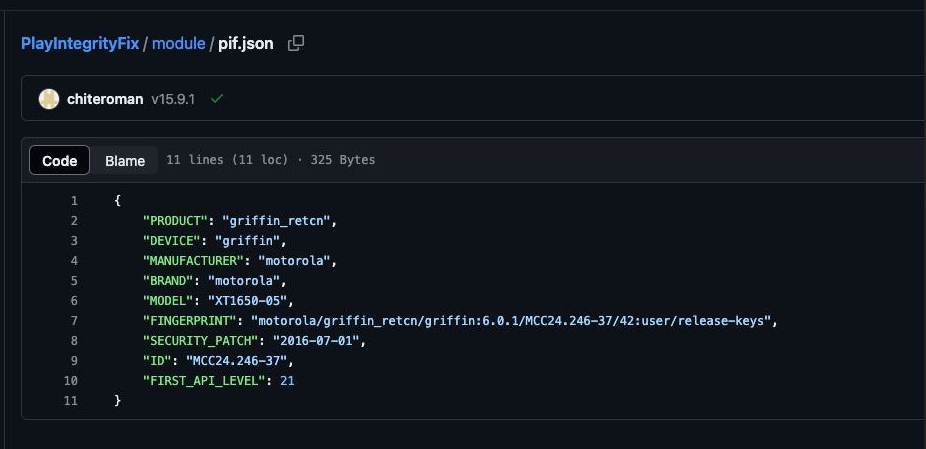

Доброго времени суток) Поделитесь кто как чинит PlayIntegrity. Поясню в чем проблема, на днях выяснилось что модуль PlayIntegrityFix конфликтует с подменой параметров устройства, он своё устройство запихивает в подмену, порывшись в коде модуля даже вот такое нашел.
Это дало ответ на вопрос почему у меня в безопасности аккаунта гугл постоянно моторолы были. Есть ещё варики как можно PlayIntegrity очухать?
Нужно самому запихивать в pif файл данные из профиля ЗДЕ и будет норм
