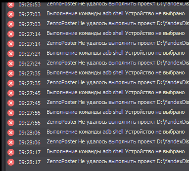

Доброго времени суток, есть следующая ситуация, периодически в момент подмены параметров устройства вываливается ошибка, сделана обработка (перезагрузка устройства) и это помогает, но иногда, может раза 2 на 10 ребутов комп не подхватывает устройство, и начинается вот такая ошибка, есть у кого идеи как с этим бороться?

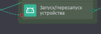

Это действие выполняю после ребута телефона и все ок вроде
Я это действие в начале каждой итерации выполняю, в моей ситуации я его не могу его выполнить, устройство то не подцепилось к компу после ребута, помогает только шнур руками переткнуть, мне вот и инетересно, есть ли програмный способ его определить, обновление списка устройств в диспетчере не помогает

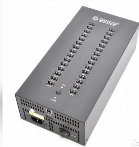

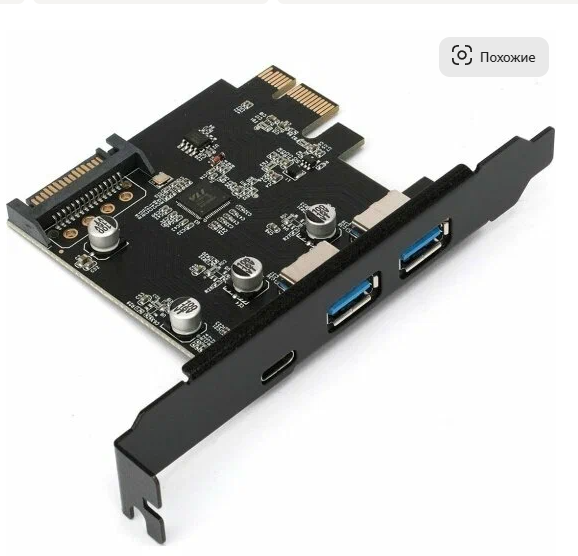

Да, слышал про это, планирую вот такую штуку впердолить в экспрес
и к ней подключить вот такую штуку, с собственным блоком питания
Я для USB 4G фермы и внешние хабы от орико брал и внутренние ( с питанием, вот такие ). Так вот внутренние больше глючили чем внешние, в итоге валяются в тумбе. Так что это не панацея. Хотя может просто мне партия бракованая попалась, это еще в 2021 покупал, вспомнил что уже жаловался на них на форуме.

Я для USB 4G фермы и внешние хабы от орико брал и внутренние ( с питанием, вот такие ). Так вот внутренние больше глючили чем внешние, в итоге валяются в тумбе. Так что это не панацея. Хотя может просто мне партия бракованая попалась, это еще год назад покупал, вспомнил что уже жаловался на них на форуме.
подтверждаю, из-за разных вот глюков и перешел на более современное и дорогое оборудование (нервы дороже)
