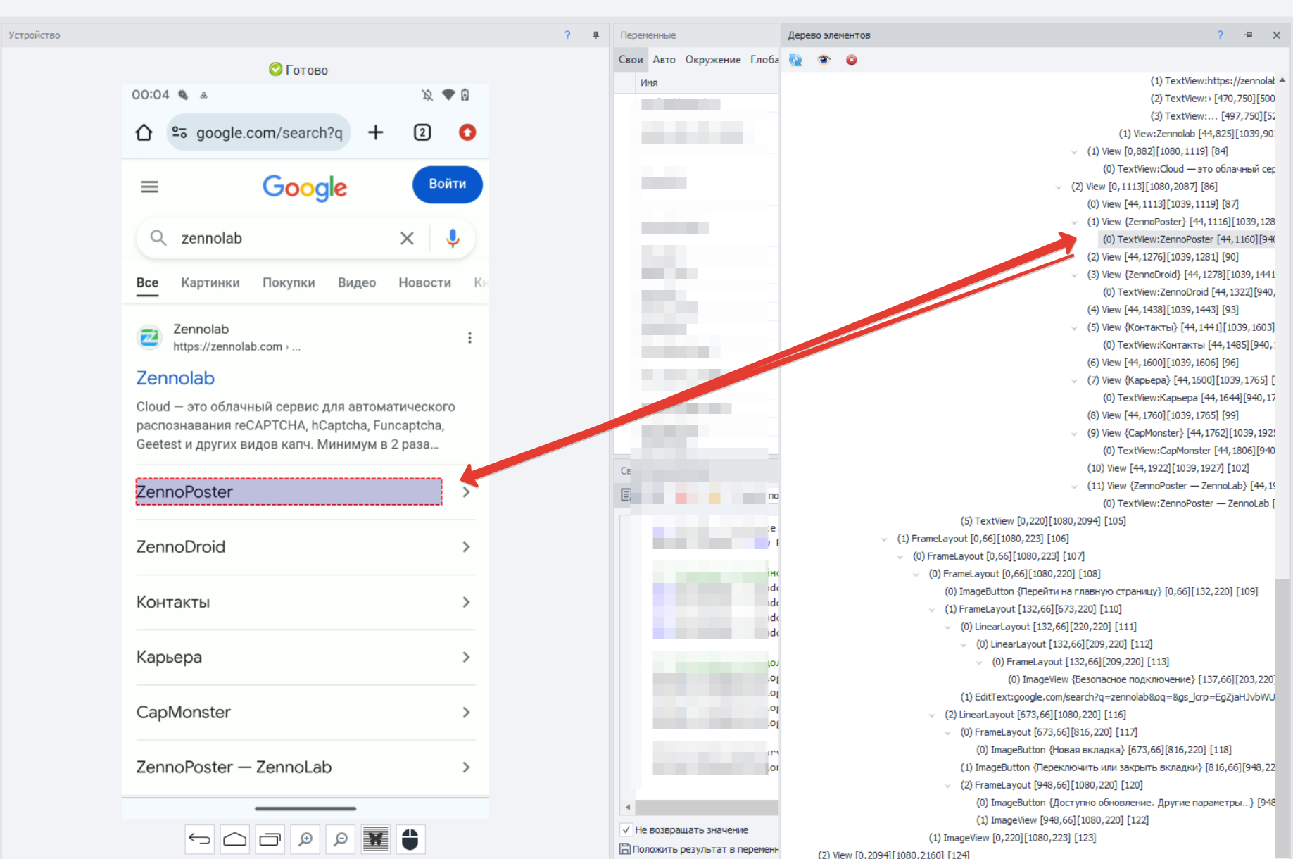

ZDE пропадает дерево в Chrome после клика. Вбиваю в поиск ключевик, делаю разные свайпы и все нормально, но после того как делаю touch пропадает почти все дерево элементов относящиеся к содержимому экрана браузера.
Вот до touch. Все есть

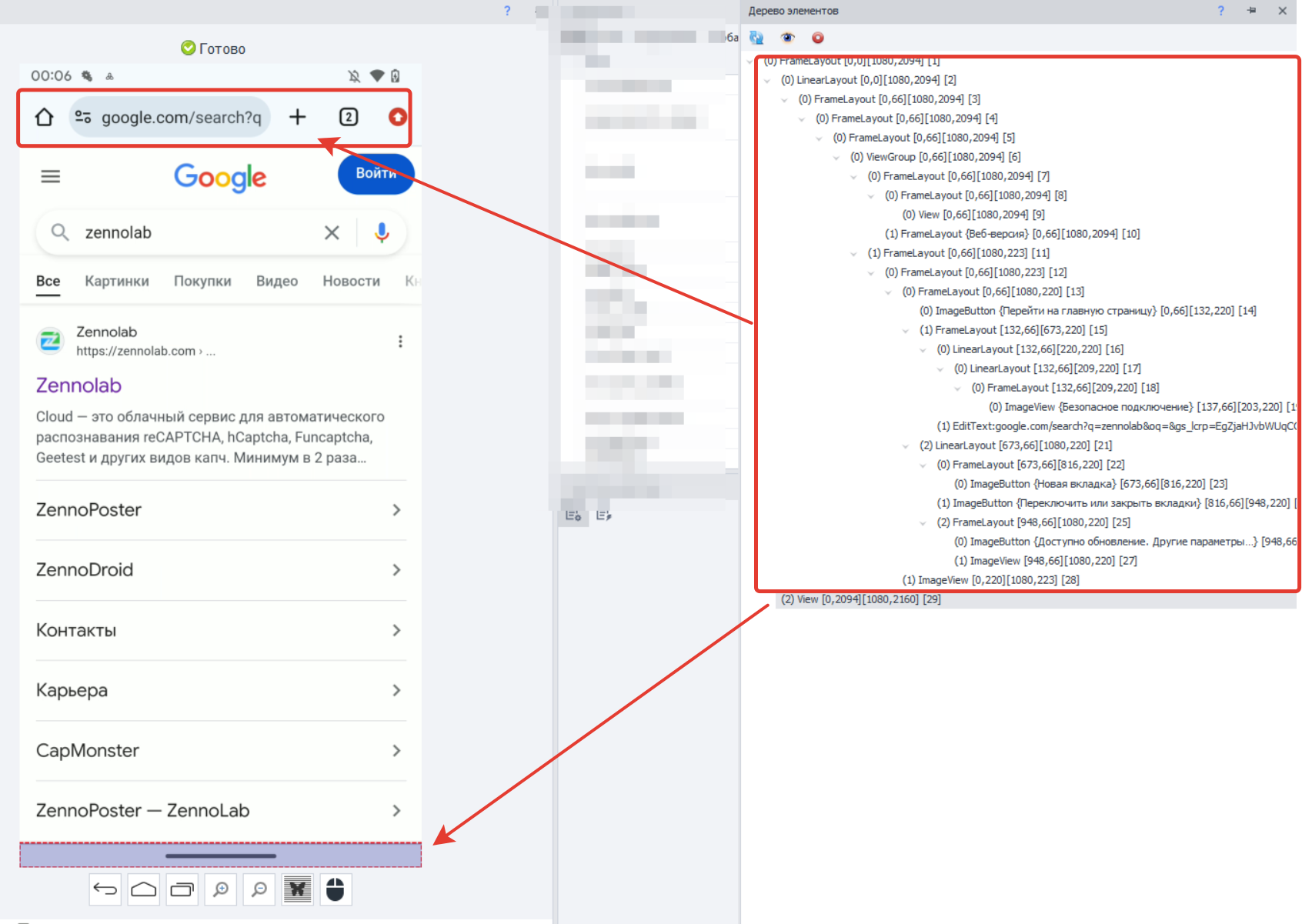

Вот после touch и возврата обратно к поиску.
Остается только дерево элементов навигации самого приложения. А все элементы WebView отсутствуют

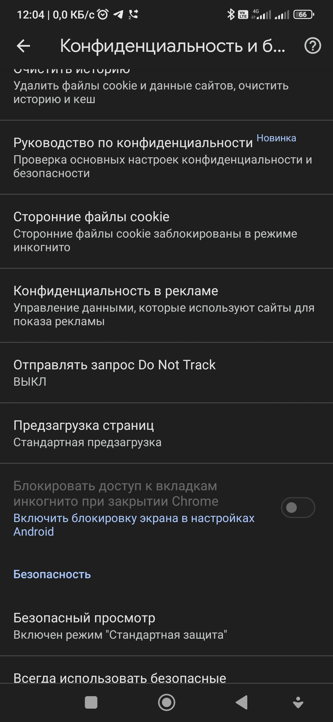

Отключите предзагрузку в браузере, получше станет

784
284
Значит срабатывает КЕШ браузера (таким образом экономится ресурсы телефона и интернета), придется после возврата на страницу обновить страницу или делать свайп

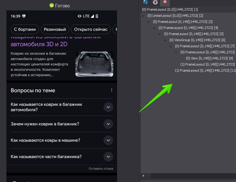

Тоже столкнулся с пропаданием дерева элементов в chrom после touch и возврата на исходную страницу, дерево пропадает всегда.. Какие есть варианты решения этой проблемы? Только поиск по картинкам?

У меня выглядит так в ZDE 2.3.10.1
125948
