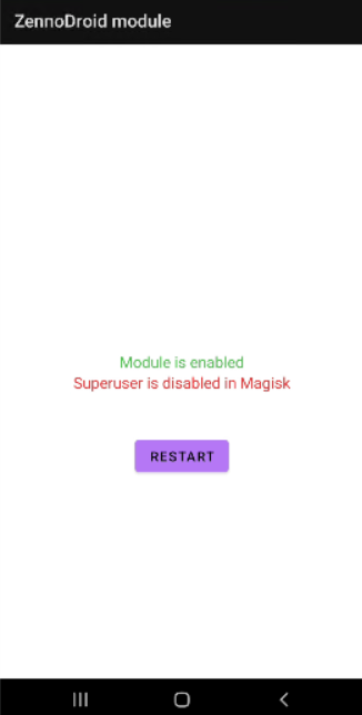

ZDE 2.4.5 ошибка при установке прокси SU не найден
Причем ошибка появилась после обновления, и только на некоторых телефонах, на остальных норм. Андроид 12 самусунг
ребут не помог
zugisk next используется
Обычно такая ошибка возникала, если на устройстве нет root.

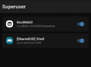

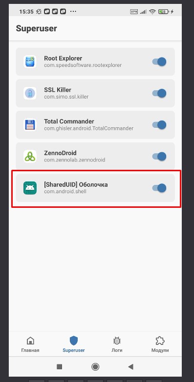

Здравствуйте,
Проверьте настройку в Magisk > SharedUID

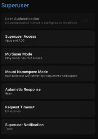

вы имете ввиду удалить само приложеине? я так делал. результата это не дало. при установке все равно запрос не идет прав
вот настройки
137870
вот настройки

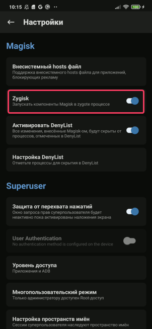

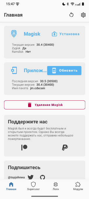

Подскажите, какая у вас версия Magisk и включен ли Zygisk?
137871
29. у меня стоит некст зугиск. но я прибовал его офать и включать обычный, и с ним уже устанавливать лспосед. результата не дало. это конкретно на одном телефоне такая проблема всплыла
Возможно сам Magisk не подходит под ваш телефон. Попробуйте установить другую версию Magisk. Еще как вариант можно поискать на 4PDA какой Magisk лучше подойдет под ваш телефон.
Была один раз такая проблема. Не отображалось приложение, которое требовало Root (Vd Infos) Помогла переустановка Magisk.
Попробуйте установить https://github.com/topjohnwu/Magisk/releases/download/v30.5/Magisk-v30.5.apk
После установки сделайте скрин основной вкладки.

переустанавливать магиск только через бутменю можно прошивая ?
я жму в приложении update. устанавливаю, но все равно версию не меняется
137878
Должен обновляться без проблем.

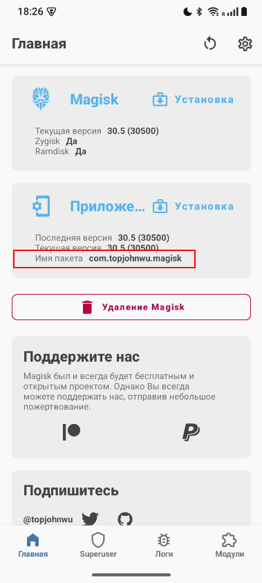

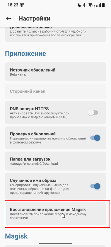

Что-то с Magisk похоже, попробуйте для начала восстановить его в первоначальное состояние, чтобы имя пакета стало com.topjohnwu.magisk
Если не поможет, лучше заново установить Magisk, по инструкциям к своему телефону. Тут не может быть какого-то универсального совета. У каждого по-своему.

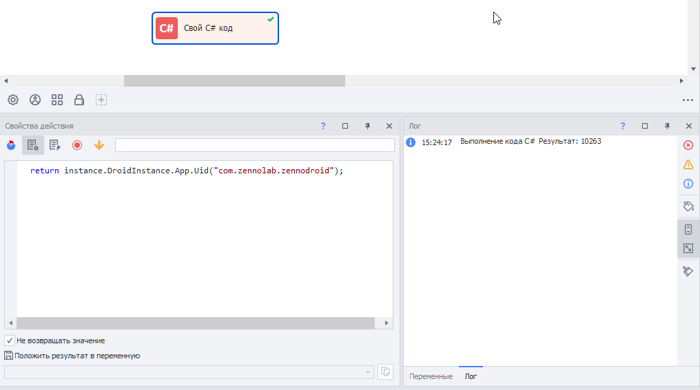

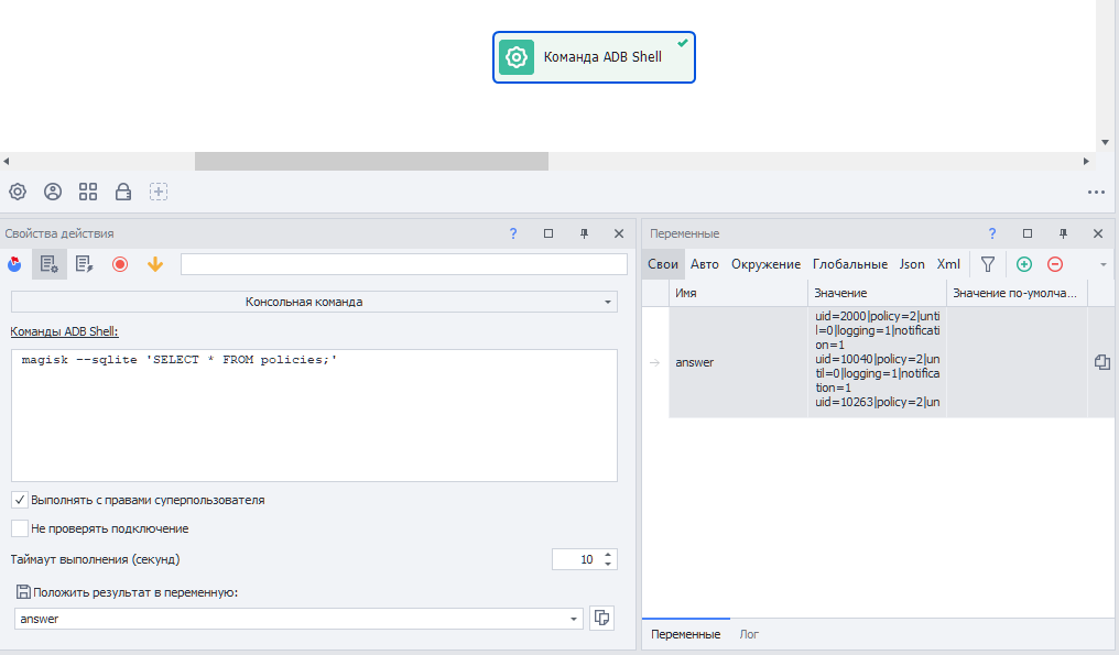

138321
нет, проблема точно не на моей стороне, на других телефонах тоже начал вылазить этот баг, причем не один или два, а массово. Вышлите пожалуйста инструкцию как это фиксить
Выполните команду AdbShell с правами суперпользователя.
magisk --sqlite 'SELECT * FROM policies;'
Напишите результат выполнения команды
И также результат выполнения экшена Свой код C#
return instance.DroidInstance.App.Uid("com.zennolab.zennodroid");
uid=2000|policy=2|until=0|logging=1|notification=1
uid=10267|policy=2|until=0|logging=1|notification=1
10252
10252
Выполните код. Закройте/откройте Magisk. Появится ZennoDroid в списке?
string packageName = "com.zennolab.zennodroid";
string uid = instance.DroidInstance.App.Uid(packageName);
var query = $"magisk --sqlite 'INSERT OR REPLACE INTO policies (uid,policy,until,logging,notification) VALUES({uid},2,0,1,1);'";
var answer = instance.DroidInstance.Input.RootShell(query, 10000);
return answer;

да, теперь появился, благодарю
