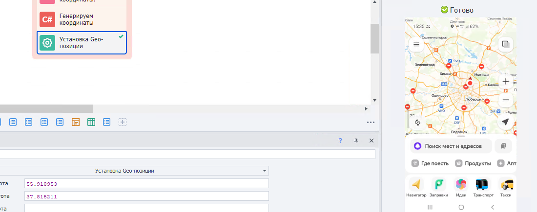

Пытаюсь сделать подмену геопозиции, она не срабатывает, в модуле Lposeed - Zennodroid я выбрал Хром, Яндекс карты в хроме вообще локацию не грузит если через браузер искать, в яндекс картах отдает реальную.

Перед кубиком установка гео позиции, нужно войти в аппиум. Только тогда сработает подмена.
здравствуйте, расскажите пожалуйста поподробнее, appium по умолчанию на вебинарах не рассказывали ставить. нужно его установить и просто просто войти в само приложение?
вы когда первый раз запускаете кубик подмены параметров на телефоне, то у вас автоматом устанавливается и сама апкшка ЗДЕ и аппиум.
Самому дополнительно ничего устанавливать не надо. И потом иконка аппиума появляется на главном экране. Её всегда надо запускать перед сменой гео локации.
Благодарю, понял, не обращал на это внимание
