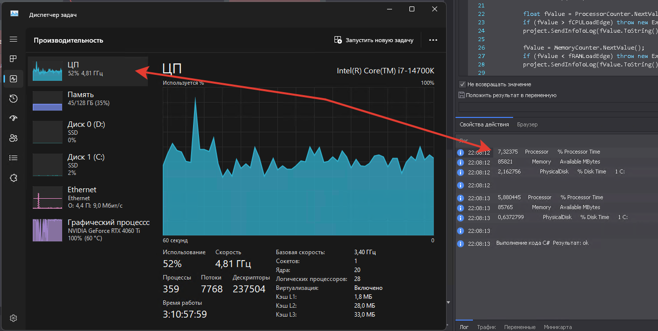

Чтобы не упростить процесс разбора его – прикладываю уже готовый кубик, который выдает категонии что есть в винде и что можно дальше разбирать. Его код:

Следующий шаг – это получение значений инстаносов. Т.е если для процессора, то контроль какого по счету? Или всех? Если для диска, то какого физического диска и как он вообще называется?
Код на пример получения названия дисков.

Единственная сложность – это иногда в системе выводит на русском, а указывать надо на английском. Есть люди и поумнее меня, которые расскажут почему так. Но я все нашел как правильно и выкладываю далее в шаблон.
Фактически свел весь контроль к 1 кубику, который если нагрузки нет – идет дальше, если нагрузка превышена – идет по красной на паузу и назад.
В самом кубике сразу задаются пороговые значение выше которых считается что большая нагрузка вот тут:
Задаем пороговые значение:
// Задаем пороговые значение
float fCPULoadEdge = 70;
float fRAMLoadEdge = 2500;
float fSSDLoadEdge = 70;
Далее 2 раза! Снимаются данные по нагрузке, потому что бывают пиковые значения и колебания, которые портят картину. Потому 2 раза для надежности.
