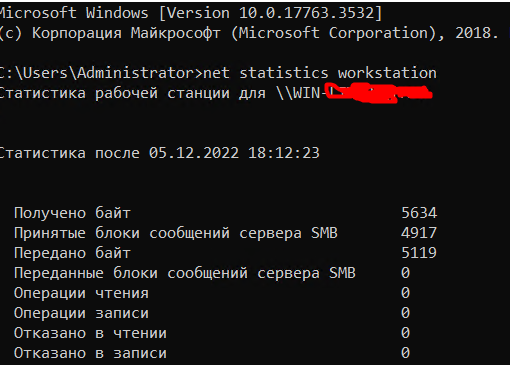

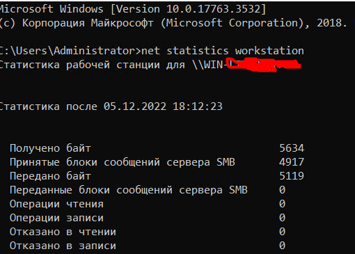

Наличие проблемы на 7.7.2.0 подтверждаю. Зинка не ребутается, а просто вылетает. Просто заходишь на сервак, а зенка не запущена.
Сегодня вот снова в очередной раз... Сам сервак последний раз 05.12 был перезагружен.
101090
Это пиздец как шибко прям критично, на самом деле...
21 580
9 597
Возможно, система была перезагружена, а не ЗП вылетел. Я бы порекомендовал проверить железо сервера, в первую очередь оперативку на ошибки Memtest'ом. Желательно не один цикл проверки, а побольше, в идеале напрмиер на всю ночь, т.к. один цикл может не выявить проблемы.
26.05.2020
540
184
Возможно, система была перезагружена, а не ЗП вылетел. Я бы порекомендовал проверить желез сервера, в первую очередь опретивку на ошибки Memtest'ом. Желательно не один цикл проверки, а побольше, в идеале напрмиер на всю ночь, т.к. один цикл может не выявить проблемы.
так я ж приложил скрин, что система не была перезагружена... По поводу памяти ок, на выходные запущу, когда некритична будет работа бота. Не забыть бы только :bm:
