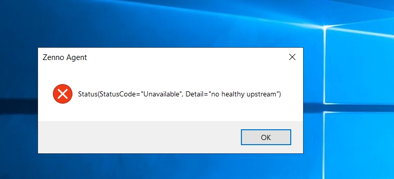

У меня нормально работал шаблон, использующий ZB
В какой-то момент полезла ошибка
В ZB было написано, что его нужно перезагрузить
Я перезапускал программу и сервер тоже, так и не удалось запустить ZB заново
При запуске сервера вылазит следующее окно:

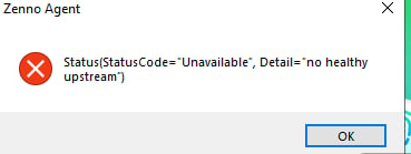

У меня у двух сотрудников так же, ничего не помогает

Подтверждаю,
139884
не запускается ни на одном компьютере.
Работа парализована :(

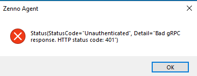

Теперь другая ошибка

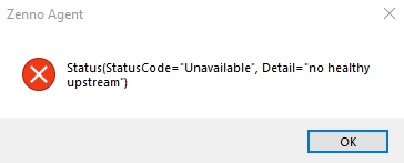

у меня вообще не запускается , просто бесконечная загрузка и нет никаких ошибок
Ошибки выскакивают после перезагрузки ОС, а потом просто не запускается.

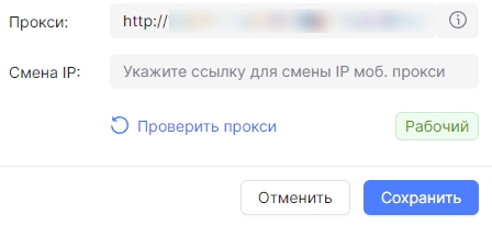

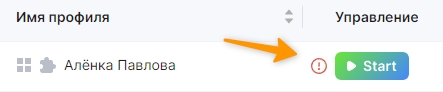

Проблемы всё-таки есть. В настоящий момент перестали запускаться профили ZB в ПМ.
Содержание ошибки,
Выполнение действия Запустить инстанс ZennoBrowser Ошибка запуска профиля ZennoBrowser (ff3a4ae4-a5c8-4bdb-8909-a8d4a1626204): ChannelDispatcher в "net.pipe://localhost/GrabSnapshotService/505050505/EndPoint/505050505" с контрактом (контрактами) ""IGrabSnapshotProviderService"" не может открыть свой IChannelListener.
А в самом ZB следующее,
139891

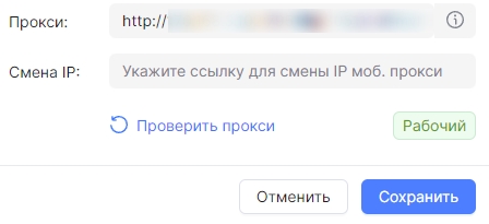

p.s. Прокси точно рабочий,
139893

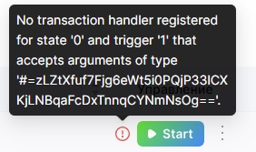

в ZB он стартует, но потом в ПМ ошибка,
и профиль в ZB переводится в нерабочий статус,
139894
Перезагрузка программ не помогает.
Dmitriy_Zenno
28.10.2025
613
266
Содержание ошибки,
Это другая ошибка, о ней мы в курсе и по ней готовится отдельный фикс. Релиз уже скоро будет, нужно немного подождать.

Правильно ли я понял, что ситуация решается полной переустановкой ZB и созданием новых профилей?
Проблема в том, что в локальной базе данных профиль перешёл в статус, из которого его сейчас нельзя переключить стандартным способом.
Вывести профиль из этого состояния можно:
  • либо через корректный запрос напрямую к базе данных,
  • либо полностью удалив локальную базу данных (при этом будут потеряны все профили и связанные данные).
В качестве временного решения вы можете пока отложить работу с этим профилем до выхода фикса и создать новый профиль. Либо полностью удалить данные ZennoBrowser и установить чистую версию без профилей.

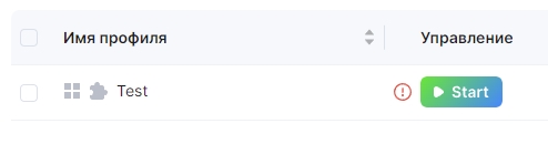

Удалил ZB вместе со всеми профилями. Переустановил ZB заново, создал тестовый профиль.
Результат запуска тот же,
Выполнение действия Запустить инстанс ZennoBrowser Ошибка запуска профиля ZennoBrowser (4d7b435b-2c78-4356-8429-1e697fa710be): ChannelDispatcher в "net.pipe://localhost/GrabSnapshotService/505050505/EndPoint/505050505" с контрактом (контрактами) ""IGrabSnapshotProviderService"" не может открыть свой IChannelListener.
139897
