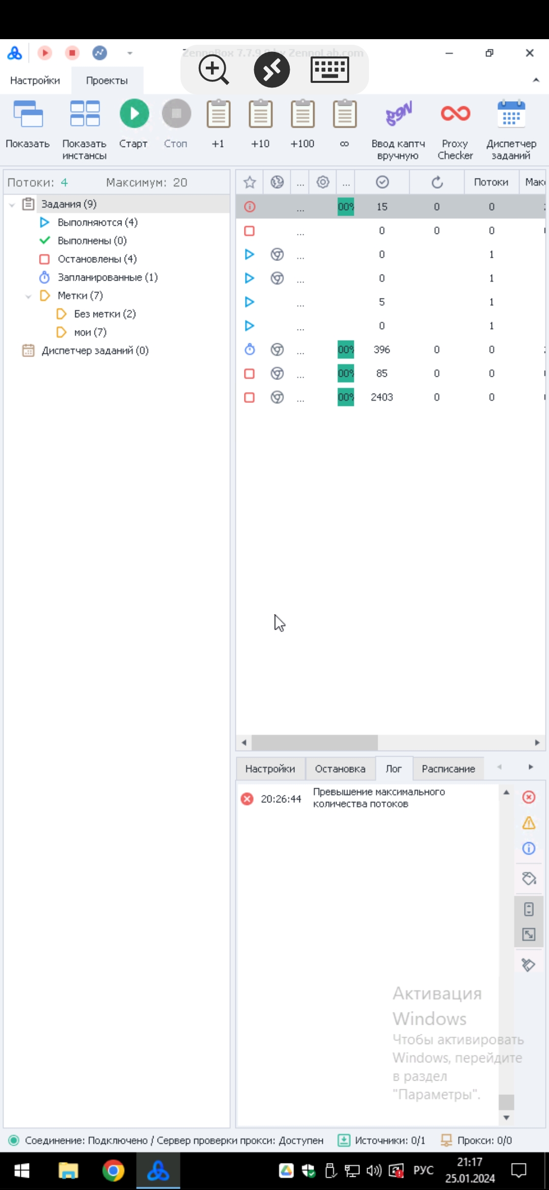

Вопрос в том что крашатся с ошибкой превышения лимитов. Те 2 что по расписанию
Для чего я в эту тему по вашему написал?
Вот сразу можно же было написать в правильной формулировке в вашем первом сообщении.
Нужно было лишний раз просто уточнить, а не спрашивать 'где 16 потоков?'.
Причина появления этой ошибки с лимитом, в данном случае заключается не в том, что ЗБ отказывает предоставлять потоки исходя из общего лимита 20 потоков, он это делает исходя из лимита 1 поток, который вы назначаете проекту персонально.
У программистов есть задача на анализ этой ситуации, а пока просто попробуйте 2 потока указать в проектах, где используется расписание.

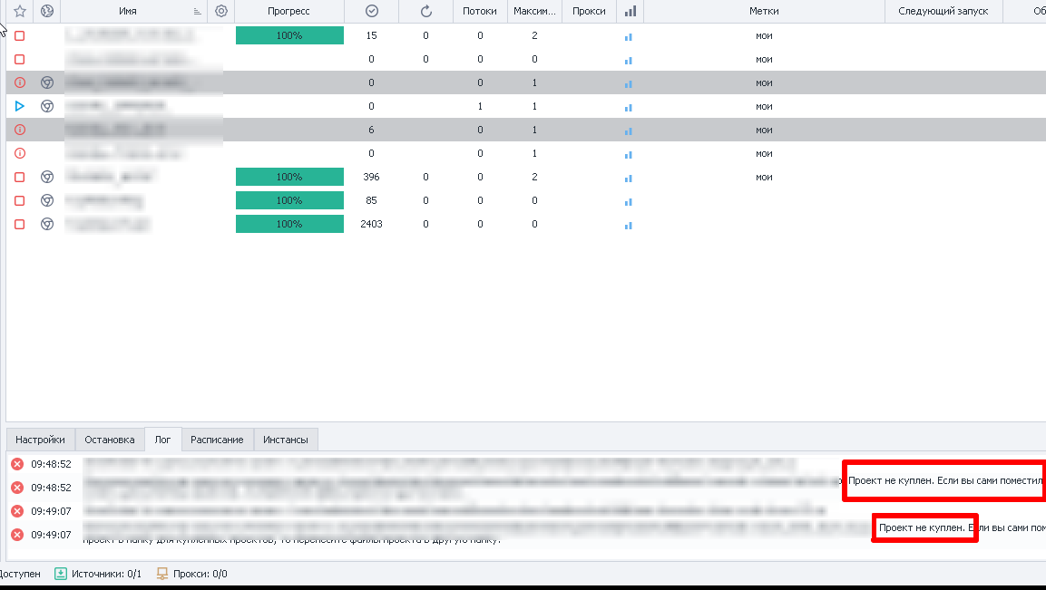

особенностей вроде никаких нет, но появился новый прикол, отвалились 3 проекта, типа они не куплены:
117236
но они куплены, и они не по подписке, бессрочные.
117237
я конечно перезапущу, и наверное все заработает, но че то прям странно как то. сначала с потоками, а теперь вообще с покупками
все работало хорошо, стабильно с сентября месяца.
Нам нужны будут имя проекта, ваш емейл кабинета, емейл или ID кабинета вашего автора/продавца.
Посмотрим по серверным логам, что происходило.
Отправьте, пожалуйста, все эти данные в службу поддержки и сразу Диагностику сделайте, пришлите нам report.zip.
