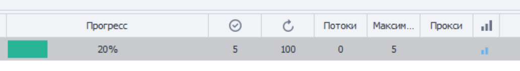

Добрый день. Есть проект в ZennoBox, в зависимости от того, сколько потоков выставить, выполняется ровно столько потоков, далее задание просто висит и в логе ничего не происходит. Сколько сделать стоит, или -1, или 100, 200, и тд. Остановка: количество успехов и неуспехов -1. Переустановил софт с 0 с удалением пользовательских настроек, не помогло. Если закрыть программу и запустить заново, сделает опять 5 потоков, или столько потоков, сколько выставишь. Что с этим делать?

Да, выполняются 5 инстансов, новые не создаются. Софт на локальном пк запускаю, дело 100% не в ресурсах.

@knuttie Проблема скорее всего с неправильно выставленным локальным временем в системе.
Разница видная в присланном репорте - 3 часа, тогда как допускается разница не более +-1 час.

Либо время, либо ip в спан-листе у ZennoLab. У меня при ротации ip на модеме бывает такое.
