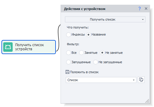

В экшен «Получить список устройств» добавлена возможность фильтрации устройств по состоянию.
Экшен позволяет сохранить все доступные устройства в список.
Что получить – выбрать что именно нужно сохранить в список: индексы устройств или их имена.
Положить в список – список, куда будет сохранён результат работы.
Теперь можно отфильтровать получаемый список по состоянию устройства:
- Все. Все подключенные устройства, независимо от их состояния.
- Занятые. Устройство занято в одном из выполняющихся потоков. Данный фильтр работает только при выполнении в ZennoDroid (ProjectMaker не видит потоки выполняющиеся в ZennoDroid).
- Не занятые. Устройство не используется ни в одном из выполняющихся потоков. Данный фильтр также работает только при выполнении в ZennoDroid.
- Запущенные.Устройство подключено к компьютеру и с ним есть связь через ADB.
- Не запущенные. Устройство подключено, но с ним нет связи через ADB. Например, устройство не авторизовано или находится в состоянии offline.

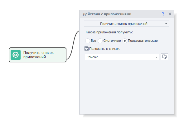

Получить список приложений
Экшен позволяет получить названия всех установленных приложений и сохранить их в список.
Фильтр получаемых приложений:
- Все: все приложения установленные на устройстве.
- Системные: предустановленные на устройстве приложения (как правило, их нельзя удалить, только скрыть).
- Пользовательские: приложения установленные пользователем в процессе работы.

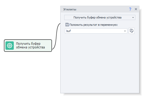

Добавлена возможность прочитать и задать буфер обмена Android
Экшен позволяет сохранить содержимое буфера обмена устройства в переменную.

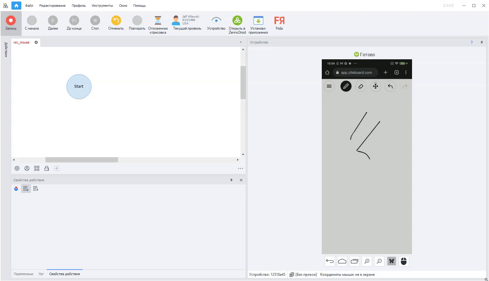

Добавлена возможность записать движение мыши по произвольной траектории
