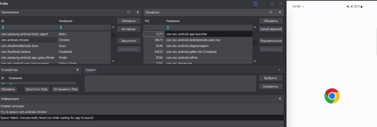

Обнаружил, что frida не подхватывает процесс приложения, если оно выбрано в модуле zennodroid.
Запускаю сервер-выбираю приложение-жму запустить-приложение открывается и ставится на паузу, но процесс не подхватывается автоматически и даже в списке процессов не обновляется. Если же сначала запустить приложение, затем выбрать процесс и нажать подключиться, то норм работает
В версии ZennoDroid 2.4.3.0 было обновление библиотек Frida. Если с новыми наблюдаются проблемы, можно попробовать использовать старые.
