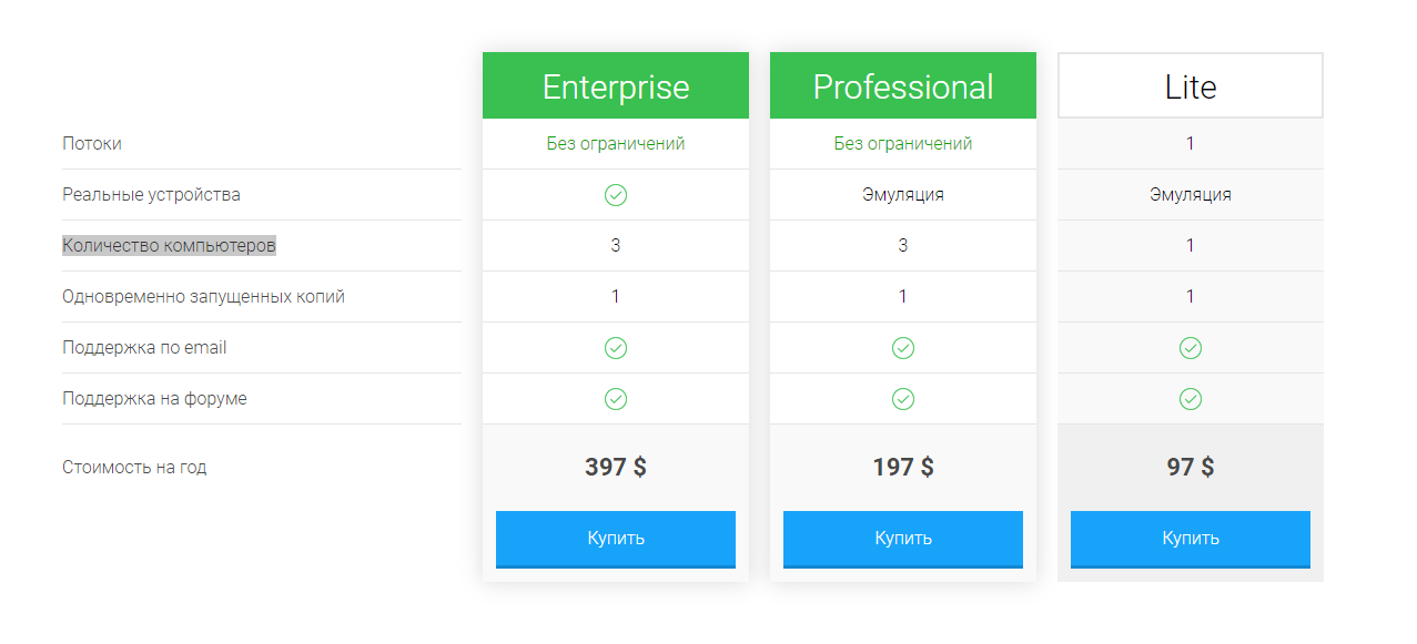

У меня вот небольшое недопонимание....
Вроде указано что 3 пк , но одновременно 1 .....

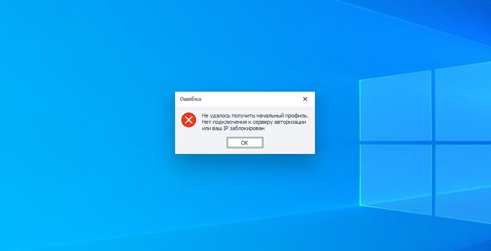

Пытаюсь запустить на другом пк ProjectManager то выдает

Всё верно, 2 доп. пк для удобства, можно установить заранее и переключать не чаще 1 раза в час.
