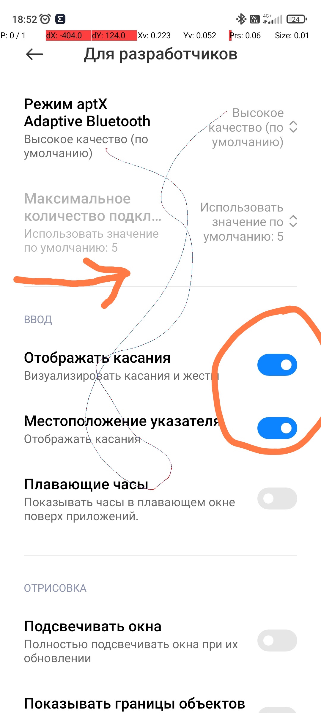

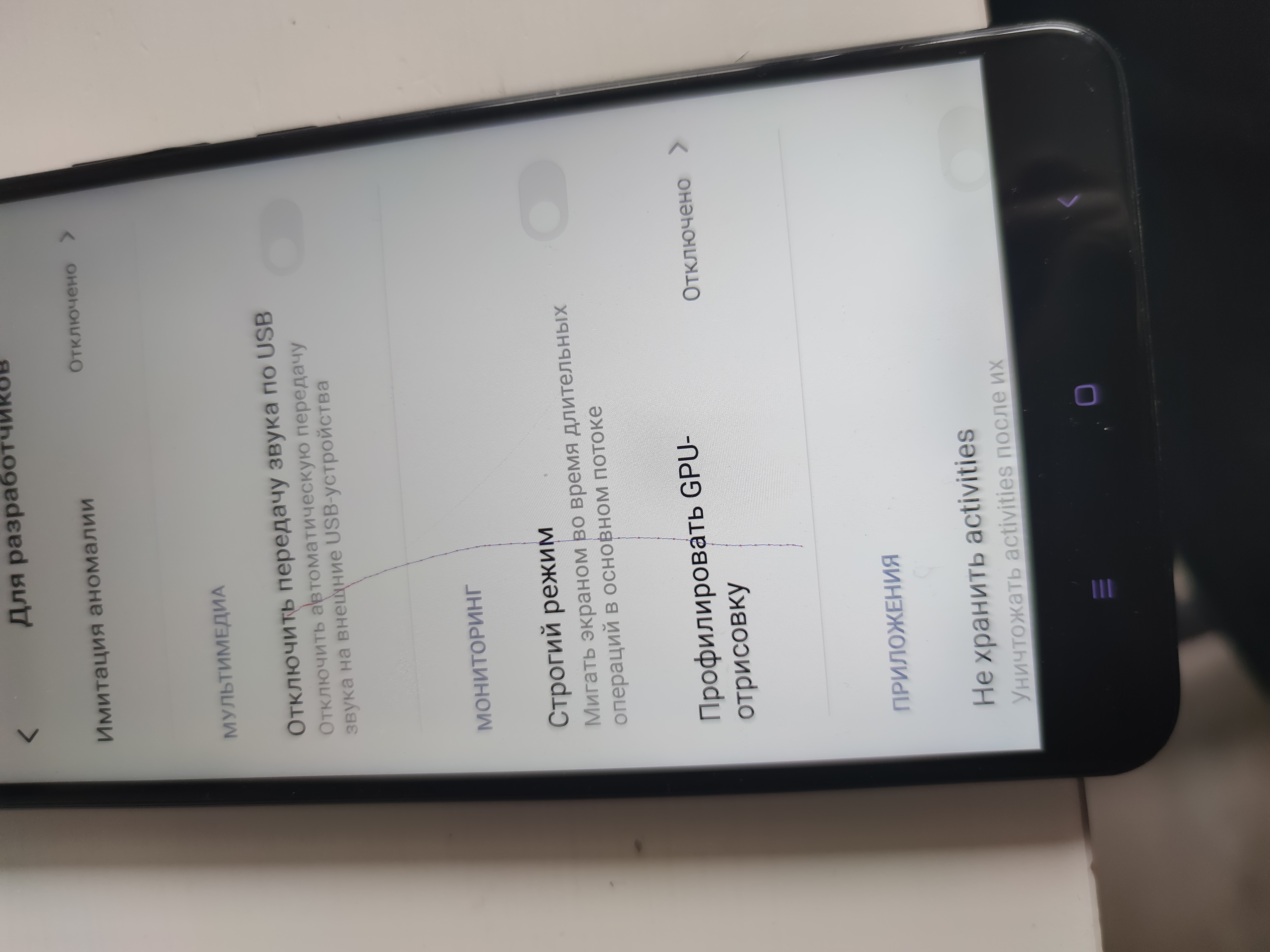

Первый код возможно ли доработать до 3 или 4 точек?
Можно.
Включите в настройках для разработчика отображение касаний, чтобы линии рисовало.
Проведите пальцем по экрану так, как Вам нужно, только обязательно в том приложении, где нужен свайп с пролистыванием, чтобы было видно откуда начинается движение, его траектория и где заканчивается
Сделайте скрин.
103410
По сути нужны косые линии , но самый важный фактор это небольшое ускорение для пролистывания
Можно.
Сделайте скрин.

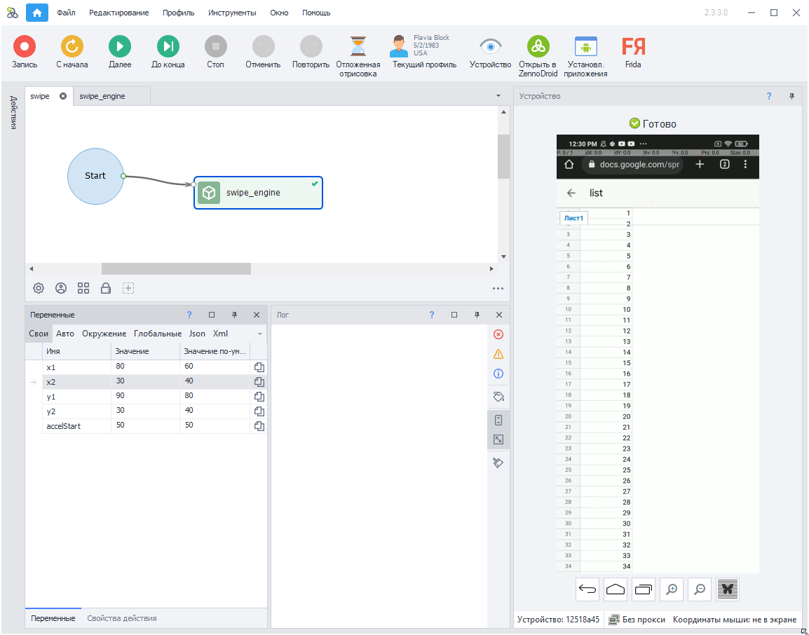

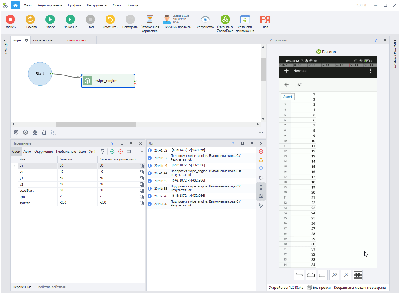

Попробуем еще раз добиться нужного результата :-)
Попробуйте подобрать значения для свайпа. x1,y1 - начало; x2,y2 - конец
Координаты задаются в процентах от ширины/высоты, чтобы не привязываться к размеру дисплея. Начало координат - верхний левый угол.
Т.е. если ширина 1080, то 50% - это 540, 30% - 324 и т.д.
accelStart - это часть траектории после которой начинается ускорение "пальца" (по умолчанию с середины)
104898
Настройки только в шаблоне swipe. Вложенный проект скрыл, чтобы там случайно не изменить что-либо.

Как понимаю это все основано на 3 точках (правильная косая линия), а если фигурка из 3 и более точек или косая линия "неправильная"?
split - сколько раз ломается линия движения (0 не ломается)
splitVar - насколько сильно ломается линия движения (от -500 до +500).
