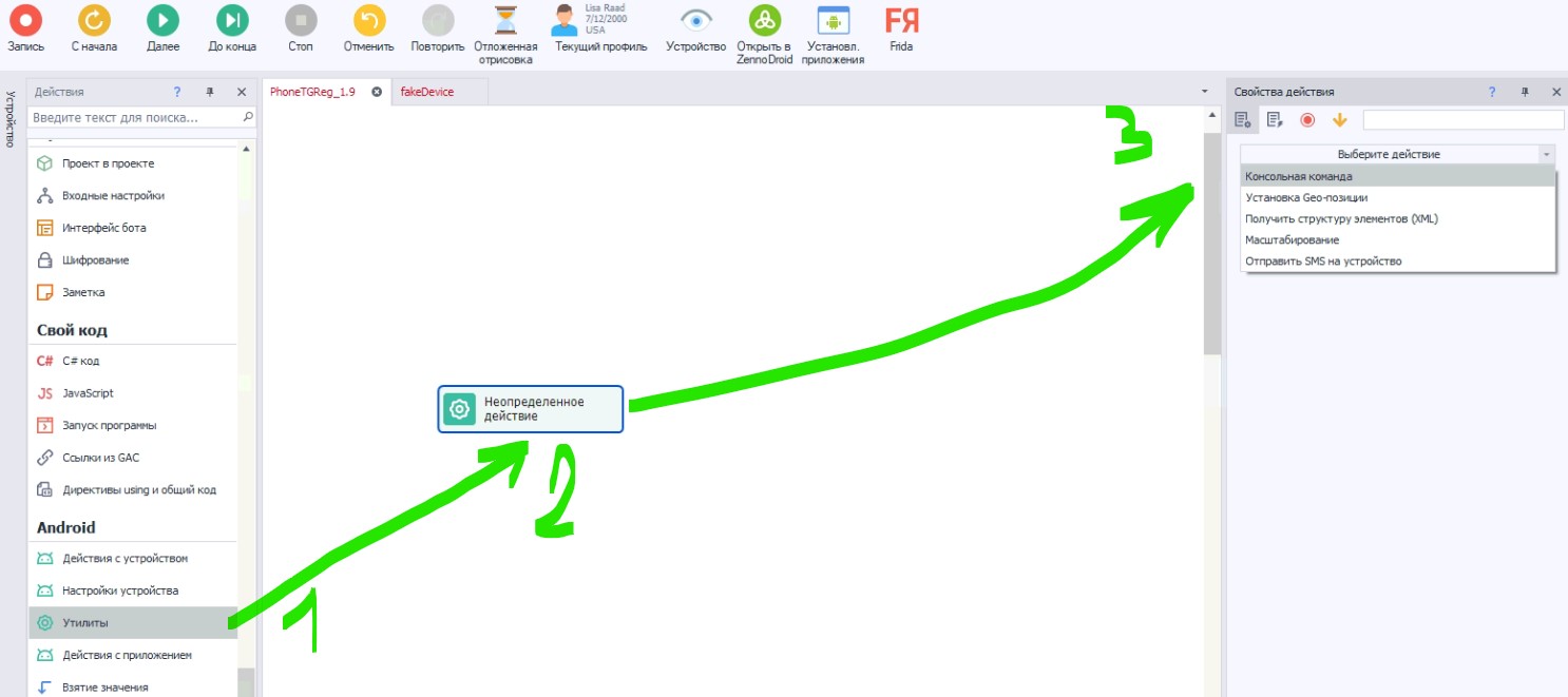

Подскажите пожулуйста в деталях как и где отправить эту консольную команду? (я новечек и не програмист)
Анологичная проблема.
Консольная команда - это стандартный кубик Утилиты. Подробнее об этом можно прочесть в справке zennodroid -> https://zennolab.atlassian.net/wiki/spaces/RU/pages/2200600598/Enterprise

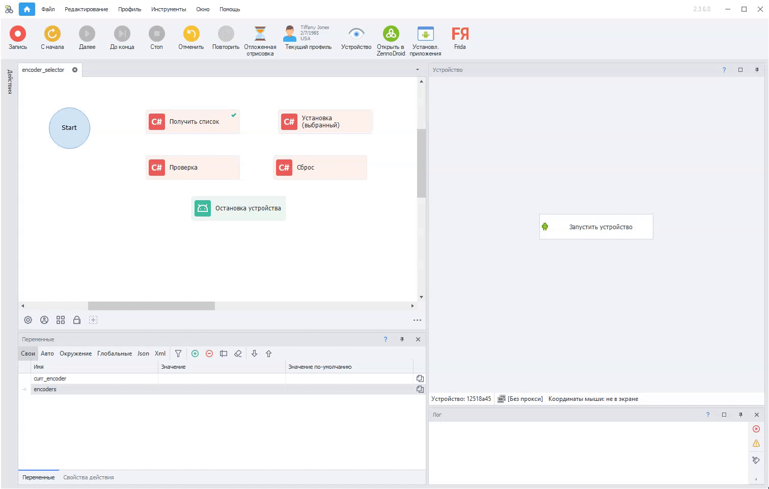

1. Получить список
2. Нажать экшен Проверка. Он циклически перебирает и устанавливает энкодеры
3. Нажать Запуск.
Повторять п.2, пока не будет найден подходящий.
Если не получится найти нужный, включите подробный лог, сделайте диагностику и скиньте файл мне в личку
encoder_selector.droid
Реакции: sten30 и ohmygodebl
1. Получить список
3. Нажать Запуск.
Все подключилось, спасибо.

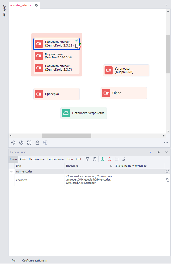

1. Получить список
3. Нажать Запуск.
подскажите что я не так делаю?
Выполнение кода C# Результат: Успешно. Всего энкодеров: 0
Выполнение действия Запустить устройство Не удалось захватить изображение

Нужно заново скачать обновленный шаблон.
У меня так же шаблон не находит энкодеры.
