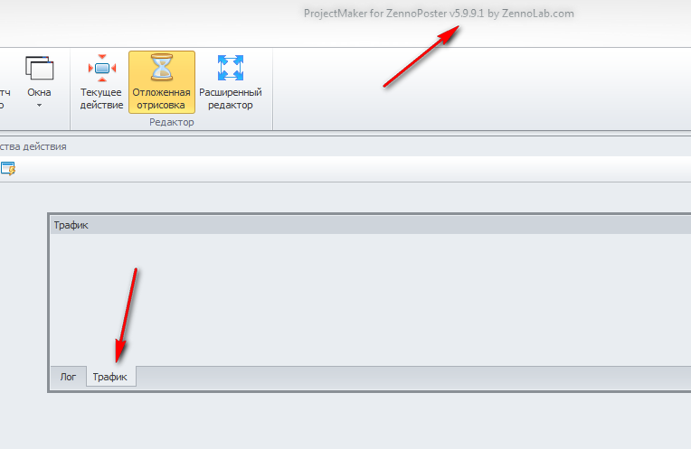

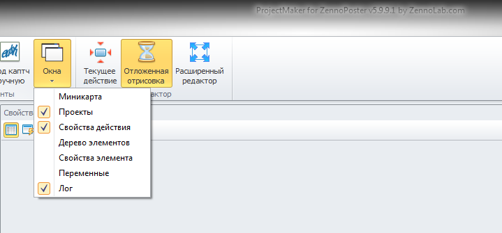

недавно откатился назад с полным удалением, и только сейчас заметил что трафик в 5.9.9.1 присутствует, что эту версию обновляете на лету ???
интересно ))) а в окнах нет трафика
видимо, какие то артефакты от ранее установленной 5.10 все же остались..
например настройка окон..

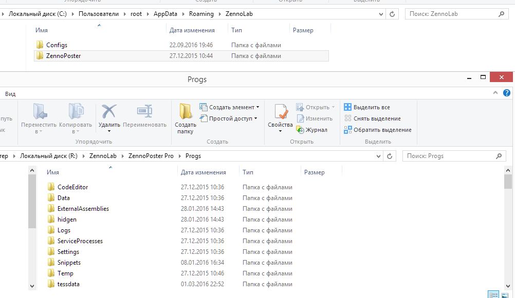

@VladZ при попытке под корень удалить 5.9.9.1 после отката с 5.10.0.1 данные в путях установки остаются нетронутыми. (Полагаю с 5.10.0.1 та же история). К сожалению, на детальные эксперименты нет времени.
На скриншоте содержимое каталогов после деинсталяции ZennoPoster с включенными галочками, которые должны были очистить все данные:
Попросите, пожалуйста разработчиков проверить удаляются ли данные.
Об этом ема уже давно была, вообще не пойму почему свой личный инсталятор не может удалить на чисто
Потому что путь не дефолтный, а свой. Поэтому галочки не срабатывают. Но разработчикам скажу, что при удалении не чистятся все файлы.
