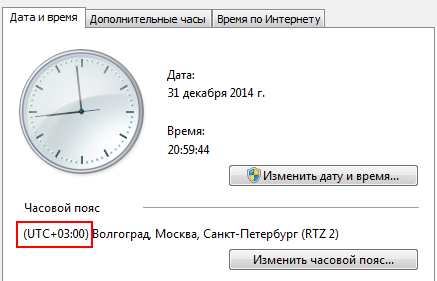

Подскажите как бороться с проблеймой перевожа времени? Мне нужно время, что есть на самом деле, по яндексу и другим ресурсам, что у меня на компе, мне не нужно время на час перед, что делать? Часовой пося +4 Москва Волгоград Пиитер сейчас 21 31

Roman*
25.09.2013
1 657
656
Убрал синхронизацию время и сменил GMT на час назад, а время оставил прежнее. А У Романа Питер живет +4 часа и нормально живется))) Идиотизм наших политиков убивает.

darkdiver
13.01.2009
2 285
2 731
попробуйте обновить, а вдруг )))

darkdiver
13.01.2009
2 285
2 731
на сапорт напишите надо в конкретном случае смотреть, что не так, если не хотите обновляться, то проще всего да поставить часовой пояс GMT +3 от другой часовой зоны.
