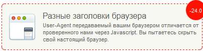

Рано радовался , взял блок C# и сунул туда код выше,но к сожалению ничего не поменялось =(((
P.S. сильно не пинайте , пока уровень - новичек
instance.SetHeader("http_user_agent_donottrack", "1");
или
instance.SetHeader(ZennoLab.InterfacesLibrary.Enums.Browser.NavigatorField.DoNotTrack, "1");
или
Еще раз вам спасибо огромное ,всё сработало

Не подскажешь как это обойти?
Если выключаю джаваскрипт то тогда вообще не работает проверка
http_donot_track стоит

Я так понял какой то косяк в подставляемом юзер агенте. Я взял пачку мобильных юзерагентов и 2 из 10, показывают данное сообщение. ХЗ почему так.
а надо обходить? У меня на домашнем браузере так. Я теперь бот?

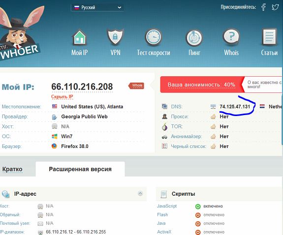

ДНС на компе прописаны гугловские. Если не использую прокси, то в ДНС указывается Бельгия\Голландия, по идее, это и есть ДНС гугла.
Если использую прокси AWM, то ДНС никогда не совпадает со страной происхождения IP адреса (ДНС уже какие угодно, но не гугловские)
Можно ли скрыть ДНС вообще? Если можно, то это сильно палевно?
Или не стоит париться на счет ДНС? Но логика подсказывает, что нас по нему вычислить очень легко.
Спасибо за любую идею!

Разрешите апнуть тему...
не понимаю, чем тебя не устраивает текущая ситуация с ДНС гугла? многие пользователи Интернет используют их ДНСки, которые даже не знают что такое ЗенноПостер, это ничего не значит и не палит.
