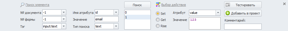

Надо найти элемент с такими признаками:
Делаю кодогенерацию, получаю на выходе:
// Конструктор действий, тип Set
HtmlElement he = instance.ActiveTab.FindElementById("email");
if (he.IsVoid) return -1;
// Задержка эмуляции
instance.WaitFieldEmulationDelay();
// Установить элементу значение "123"
he.SetValue("123", instance.EmulationLevel, false);
Итог - всегда щется именно первое совпадение.
1. Пофиксите?
2. Как искать по всем номерам документов и форм?
1. Пофиксите?
1) передам информацию
2) instance.ActiveTab.Find...
Ничего больше не нужно
Ищется там не по всем формам (или не по всем документам), так как есть отличия между тем что находится в конструкторе и тем что находится через instance.ActiveTab.Find*. В конструкторе по "-1" отрабатывает как положено, но не в C#.
Создай тему, выложи пример. Не верится в такое)

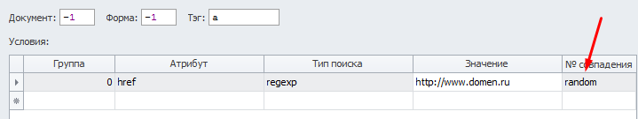

Еще по поводу конвертации в C#.
Конвертируется так:
// Конструктор действий, тип RiseEvent
HtmlElement he = instance.ActiveTab.FindElementByAttribute("a", "href", "http://domen.ru", "regexp", random);
т.е. переменной "random" (№ совпадения) не присваивается никакое значение.
Реакции: CSS
Конвертируется так:
Поставил таску
Реакции: Sergodjan
