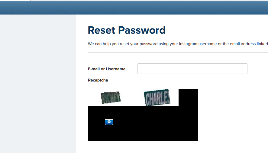

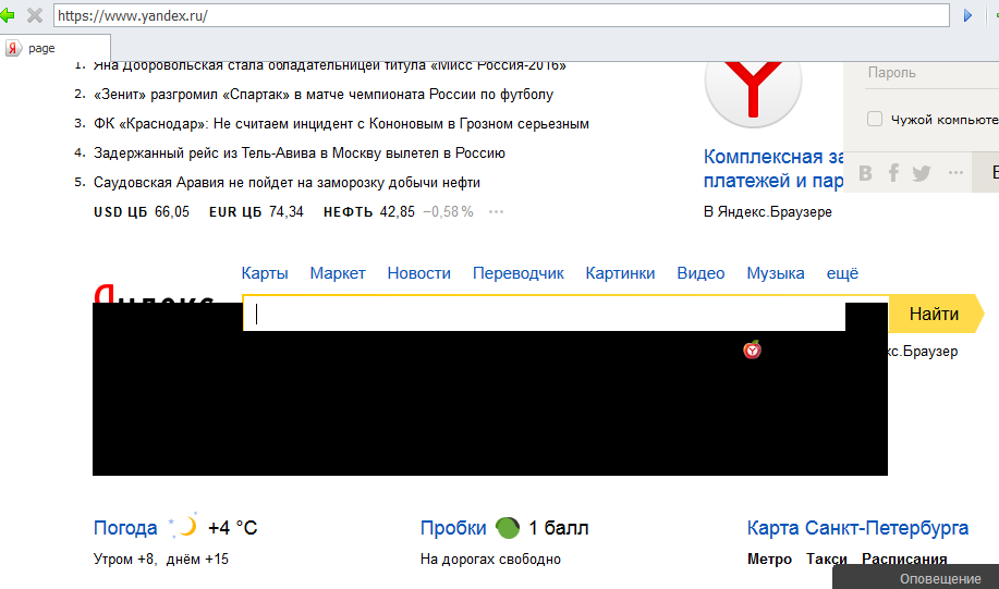

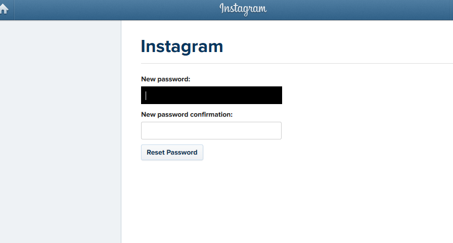

Добрый день. Сегодня таки обновился.
Но заметил, что в проджектмейкере на некторых сайтах на страницах черные квадраты появляются.
Не так что бы сильно мешали. но неприятно.
При прокрутке страницы исчезают или появляются на новом месте.
Что бы это могло быть и как с этим бороться?
В версии 5753 такого не было

Чешир
27.06.2014
1 734
1 083
как-то так.
Страница сбора пароля в инстаграме и Яндекс.
Чернота при прокрутке страницы то исчезает. то появляется на новом месте.
Часто исчезают важные элементы страницы.
Самое хреновое когда страница небольшая и вся черная... тут хрен что сделаешь
22 647
10 123
как-то так.
Посмотреть вложение 12788 Посмотреть вложение 12789 Посмотреть вложение 12790
думаю, что можно попробовать в Настройах ПМ посмотреть, включена ли галка на GPU ускорении..
и если что, то поменять ее (выключить, если была включена, либо наоборот (шаманить та шаманить))..

Чешир
27.06.2014
1 734
1 083
Спасибо, брат. Теперь все в лучшем виде.
Даже инстаграм не разъезжается
Сижу и вспомнимаю, как на старой версии у меня галка стояла? А не все ли равно?
