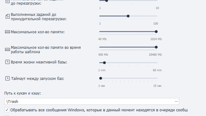

Данные ошибки возникают, когда уже убита база и у нее закончились ресурсы.
о какой базе речь, можно подробнее? предполагаю, что это речь об ползунках
112230
верно? их выкрутить на максимум нужно или как настроить правильно?
prostors
16.12.2020
1 321
51
48
покрутив эти ползунки вправо начал получить вторую ошибку
112243
попробую вернуть назад
prostors
16.12.2020
1 321
51
48
напомните, пожалуйста, какие были значения по умолчанию?
prostors
16.12.2020
1 321
51
48
вернул настройки назад, с помощью кнопки
112244
сбросить настройки
всё равно, по 2 ошибки сыпется, как до изменений

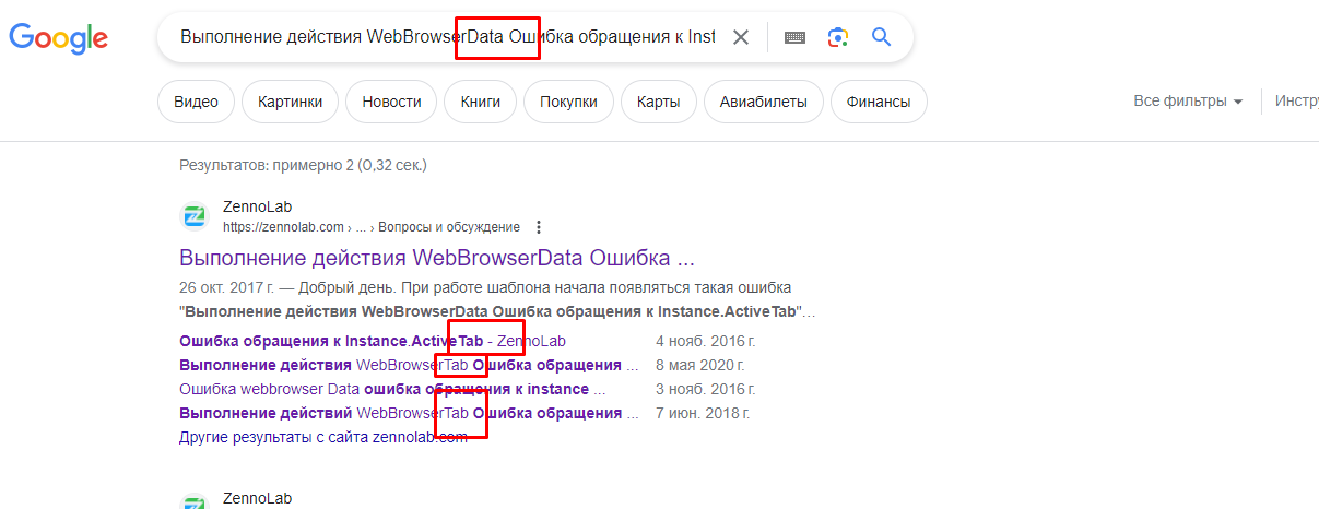

prostors
16.12.2020
1 321
51
48
112245
гугл ищет tab и data результатах поиска
