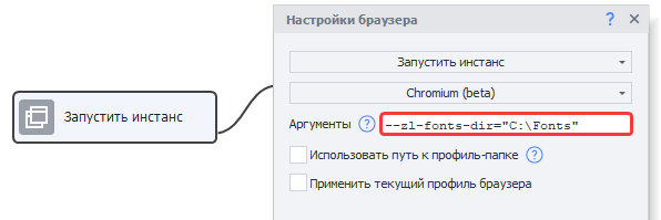

Добавлена эмуляция шрифтов
Появилась функция передачи различных наборов шрифтов в Chromium. Это повысит качество эмуляции браузера и устройств в ваших проектах.
При запуске инстанса введите ключ --zl-fonts-dir и укажите абсолютный путь к папке со шрифтами.
Справка по работе со шрифтами - Эмуляция шрифтов

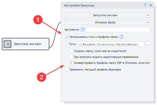

Добавлена конвертация профиль-папок CEF в Chromium
Теперь в Chromium можно использовать профили, которые ранее были сохранены в CEF. Для этого в кубике «Запустить инстанс» нужно выбрать браузер Chromium, указать путь к профиль-папке и включить «Конвертировать профиль-папку CEF в Chromium».
