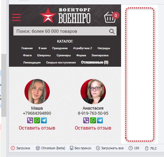

еще косяк в хромиуме, моб версия. все чебоксы стоят в настроках браузера
Я об этом еще писал наверно год назад, ничего не меняется! Ладно бы это было просто косметический косяк, так нет же - Зина в этом аппендиксе активно свайпает, т.е считает это рабочей областью браузера.

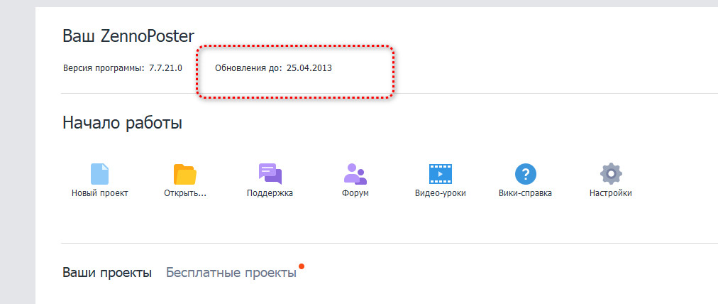

и еще такой момент... на скрине.

причина найдена, это из-за ДНС cloudflare
1.1.1.1
1.0.0.1
2606:4700:4700::1111
2606:4700:4700::1001
в настройках роутера.... что за бред?
Тестанул, только на Ростелекоме такая беда, переключил на другого оператора, все ок.

поясню, у меня использовались сервера днс клоуд флаера и гугловские. Поэтому не сразу понял какой именно из них вызывал долгую загрузку. В итоге все же гугловские.... что еще более странно...
mrl
13.11.2022
13
У меня ситуация чуть другая, был видимо клаудфлеер, были тормоза и проблема с отображением обновления (до этого ок работало). Сейчас поставил через роутер 8.8.8.8 и 8.8.4.4 дефолтные гугловские - пропала проблема с отображением даты обновления.
По быстродействию пока не тестанул, надеюсь тоже решилась в моем случае.
Видимо операторы опять что то хуеверят.
