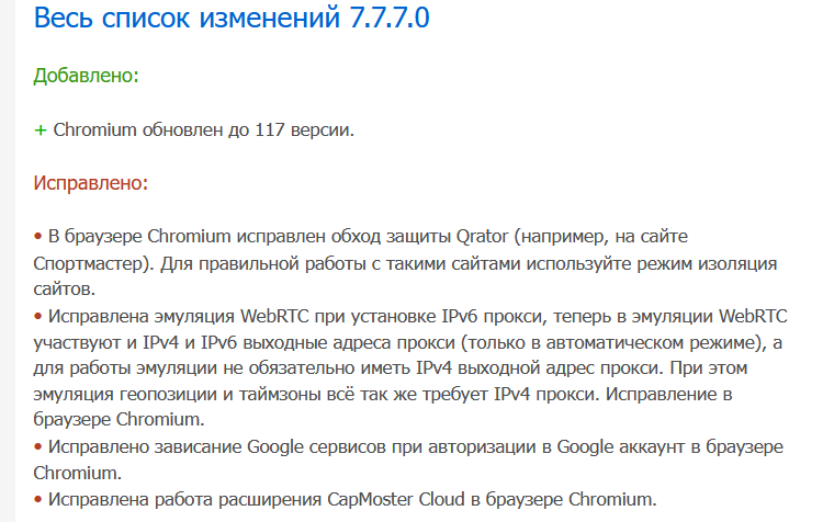

Весь список изменений 7.7.7.0
Добавлено:
+ Chromium обновлен до 117 версии.
Исправлено:
• В браузере Chromium исправлен обход защиты Qrator (например, на сайте Спортмастер). Для правильной работы с такими сайтами используйте режим изоляция сайтов.
• Исправлена эмуляция WebRTC при установке IPv6 прокси, теперь в эмуляции WebRTC участвуют и IPv4 и IPv6 выходные адреса прокси (только в автоматическом режиме), а для работы эмуляции не обязательно иметь IPv4 выходной адрес прокси. При этом эмуляция геопозиции и таймзоны всё так же требует IPv4 прокси. Исправление в браузере Chromium.
• Исправлено зависание Google сервисов при авторизации в Google аккаунт в браузере Chromium.
• Исправлена работа расширения CapMoster Cloud в браузере Chromium.

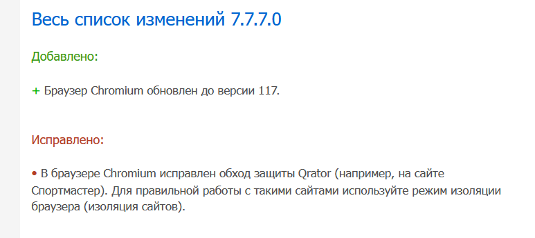

Пожалуйста, привел скриншоты из новости по тестовому билду и из новости по релизному.
Вот для тестового билда:
112590
А вот для релизного:
112591

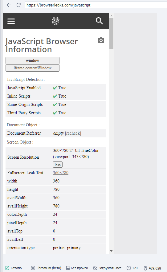

при низком разрешение экрана сгенерированом в профиле, мышка не попадает по элементам в режиме супер эмуляции. нажимает в сантиметре от нужного... и хром и хромиум
Реакции: Mat
То есть, вы обновились с какой-то версии (с какой?) на 7.7.7.0 и появилась такая проблема, которой ранее у вас не было?
Тоже мышка кликает мимо элемента (визуально мимо, но сам элемент нажимается).
На 7.7.2.0 такого не замечал. Обновился до 7.7.4.0 и появилось. Попробовал 7.7.7.0 тоже самое.
+ если использовать инструмент "Исследовать элемент" или "Следовать за курсором" то он тоже мимо наводит. Безумно раздражает, писать шаблоны очень тяжело, ближе к нереально.
если установить фиксированное разрешение экрана, то часто помогает
instance.SetWindowSize(1080, 720);
Новые версии разочаровали полностью. Смысл во всех этих улучшениях, если на деле всё тормозит и работает настолько криво, что лучше бы и не работало вовсе.
Может у кого-то эти новые версии нормально работают? Завидую этим людям по-доброму.
да это я тоже замечал. есть такое...
Раньше такое было если разрешение инстанса больше чем разрешение пк. Вроде фиксили, но это не точно)

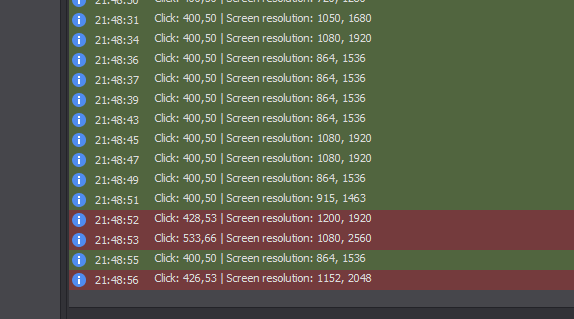

Просьба ко всем отписавшимся: сделать тестовый проект или описать пошаговый кейс, но можно и то и другое, для надежности. Отправить в службу поддержки информацию, со ссылкой на этот мой пост - будем смотреть, воспроизводить, фиксить.

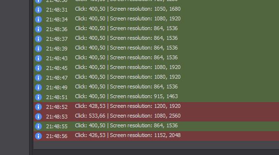

Да эта тема уже настолько пережевана, что нет смысла писать где то. Я лично примеры давал. и даже шаблон сделал который все это демонстрирует.
Только что проверил....
112656
Спасибо, будем тестировать, воспроизводить.
Передадим результаты программистам.
Реакции: Hannes и Dr.Pipetka

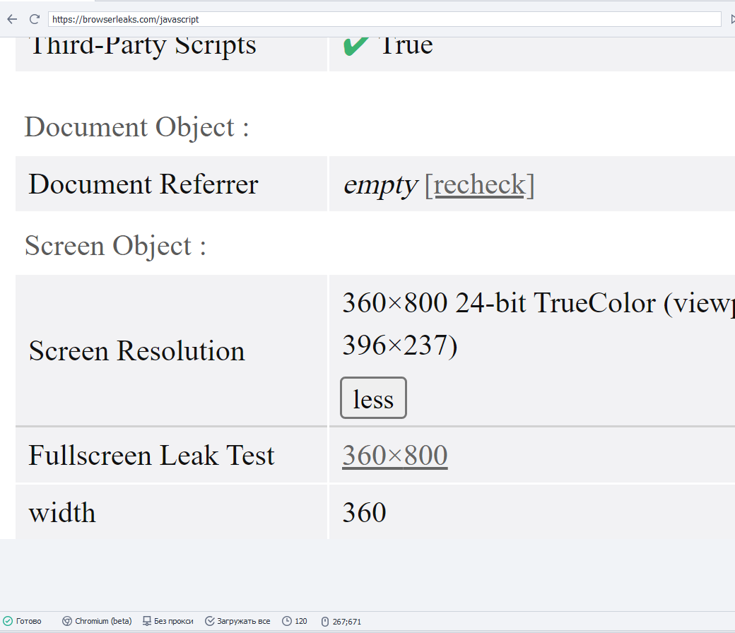

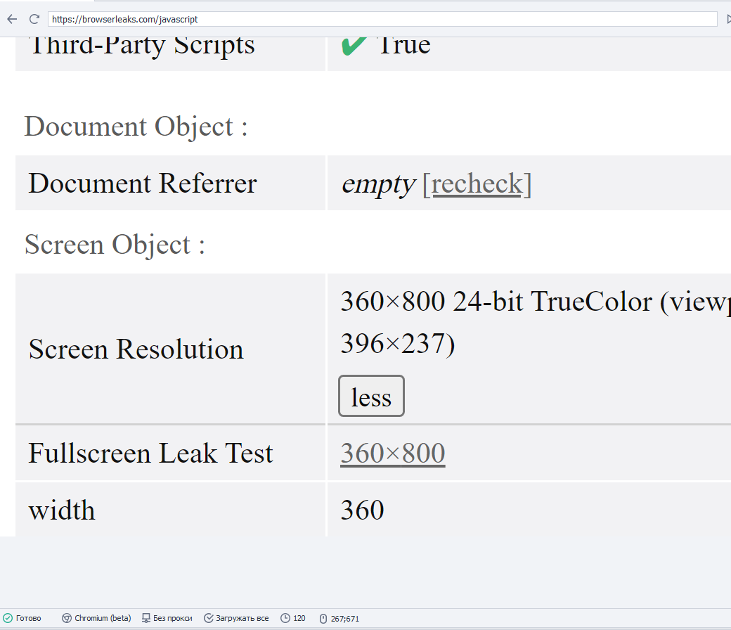

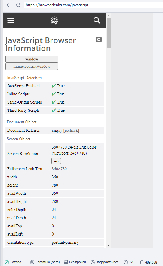

В этой версии эмуляция screen словила глюк. Некоторые сайты почему-то огромного масштаба, как будто 1000%
112727
112728
Реакции: xDESTROYx
