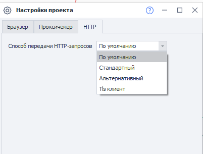

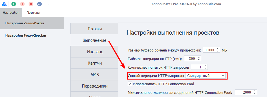

Поясните пожалуйста в текущей парадигме "по умолчанию" - это какой именно способ?
141432
Это тот, который указан сейчас в Настройках программы.
То есть, при изменении настроек программы будет динамически меняться метод 'По умолчанию'.

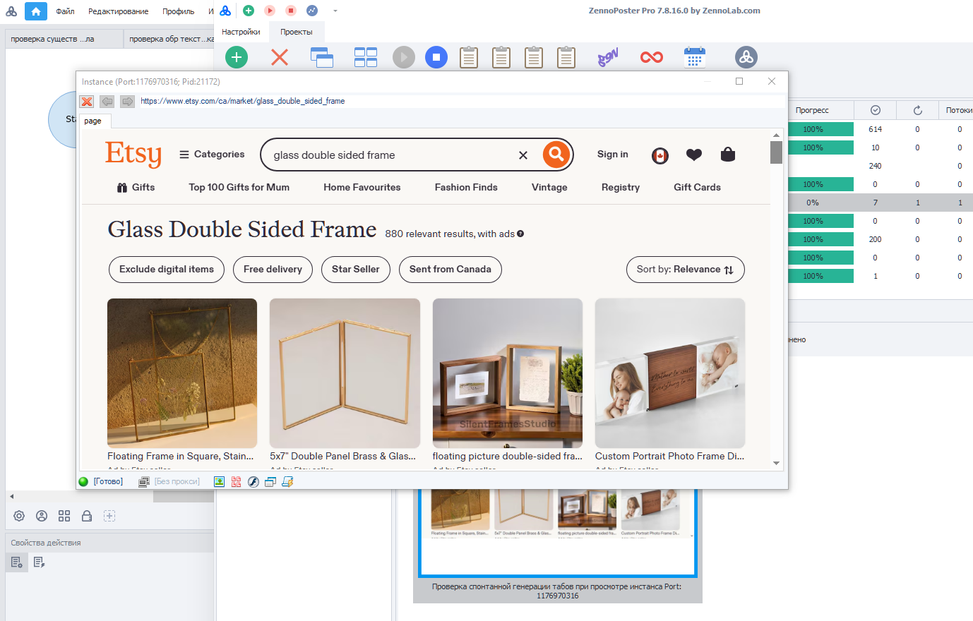

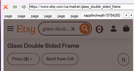

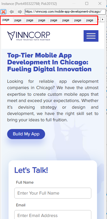

Только что поставил эту версию. Если кликнуть на окно превью в постере, то во всплывающем кучу левых табов начинает появлятся.
Но не понятно - это глюк и реально выполняется, или чисто глюк окна превью

Интересно. Проверим. Спасибо за информацию.
Размножение табов у вас все еще воспроизводится?
Я пробовал воспроизводить, но безрезультатно.
Правда не на этом сайте.
Все как и было. От сайта не зависит.
