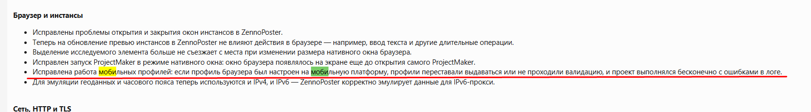

  • Исправлена работа мобильных профилей: если профиль браузера был настроен на мобильную платформу, профили переставали выдаваться или не проходили валидацию, и проект выполнялся бесконечно с ошибками в логе.

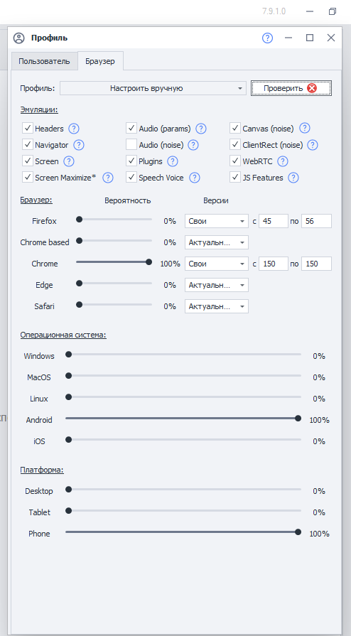

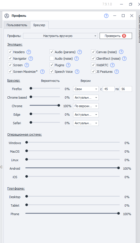

Что-то опять пошло не так
Это только что скачал через PM новую версию, что предложило
  • Увидел
Реакции: Dmitriy_Zenno

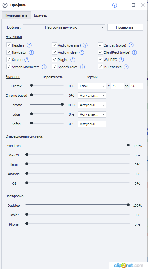

Посмотреть вложение 143075Посмотреть вложение 143076
Здравствуйте,
К сожалению, для мобильных отпечатков не собраны данные для 150 версии Chrome.
Если выбрать версию Chrome ниже 150, генерация будет работать.
Здравствуйте,
149 тоже не работает. Актуальная версия - тоже не работает.
И тут получается "немного насвистели"

Здравствуйте,
Дадите знать когда соберется чтобы можно было перенастроить?

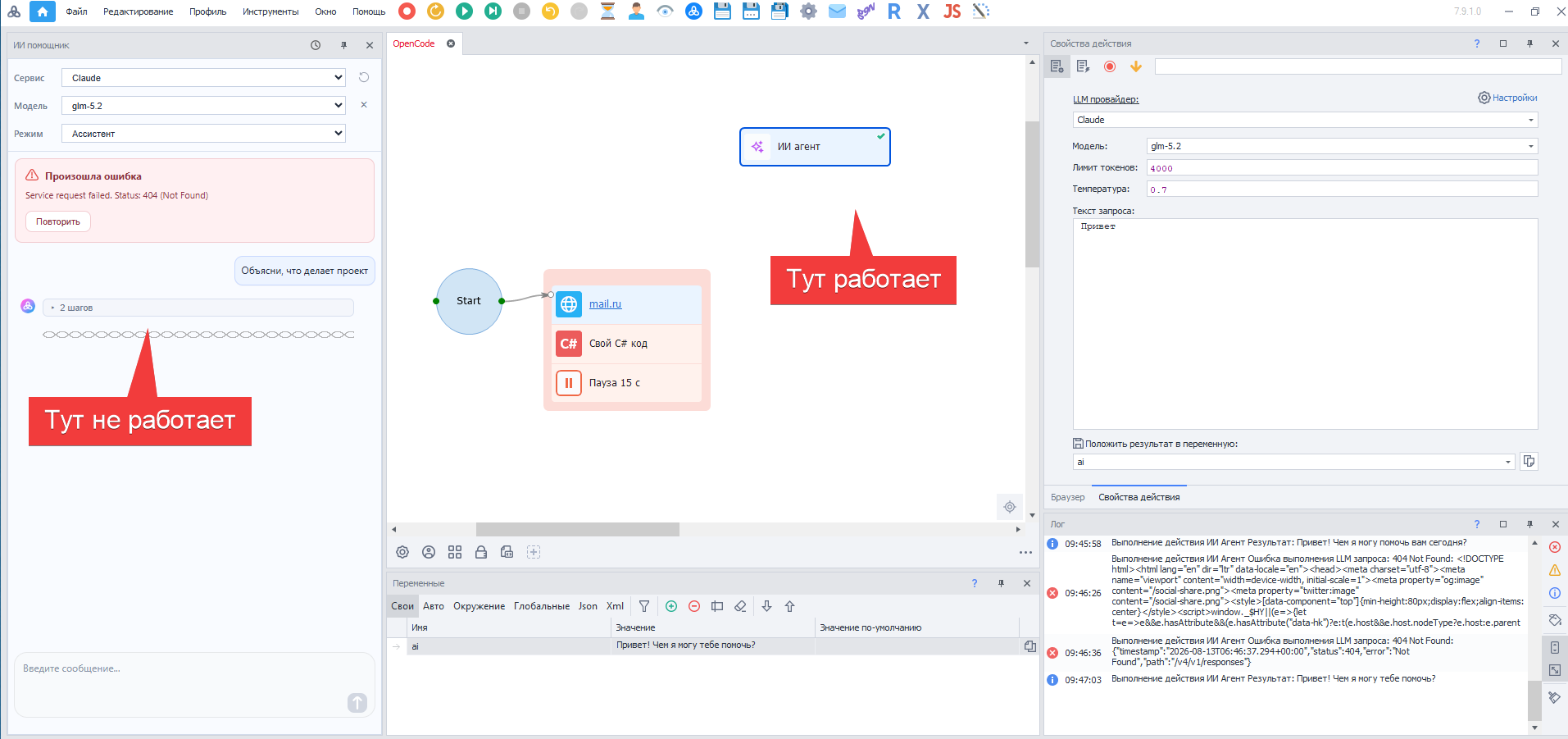

Давно не брал в руги Зеннопостер, решил потестировать нвовведения. Очень слабо, но какие-то движения есть.
Первое что бросается в глаза - одни и те же настройки работают и не работают в разных местах.
Второе - нет никаких настроек для агента (agents.md и другие дополнительные файлы. ), агент слабо ориентируется что происходит и что его просят. Я попросил в сниппете вывода вовода информации в лог установить true - ничего не сделал.
Общий код править агент не может - тоже минус.

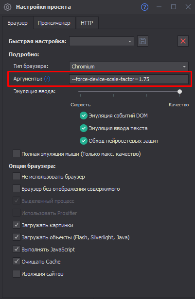

Всем Привет! Не подскажете возможно ли указать для открывающегося окна превью масштаб для браузера. Например 175%. То есть чтобы превьюшка уже открывалась с таким масштабом, очень помогло бы в работе. Сейчас открывает четко окна не перекрываю друг друга просто праздник какой то. Конечно поработали на Славу. В моём сегменте работы ощутимо мне стало проще и легче. Сейчас превьюшка открывается по вот такому коду instance.SetWindowSize(800, 900); прикрутить бы сюда масштаб для браузера было бы круто. Может кто подскажет. Спасибо за Ваше время.

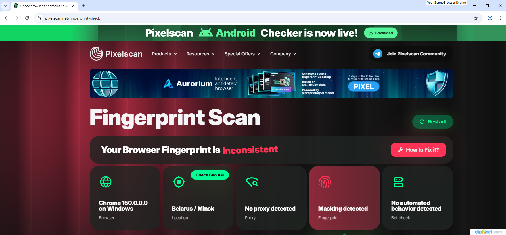

И снова. ИИ это хорошо и замечательно, но планируется ли править эмуляцию Canvas? При включенной не проходит капчу cloudflare. Приходится выключать, тогда проходит.... Всё выходят новые версии, а проблема не решается

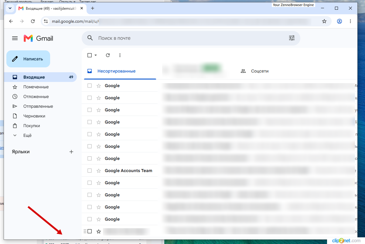

Как включить полосу прокрутки по горизонтали? (по вертикали хотя бы можно скролить)
Здравствуйте,
К сожалению в ZP нет метода для работы с масштабом внутри браузера.
Но у Chromium есть флаг, который можно указать в аргументах запуска.
Если вам нужно 175% используйте такой флаг: --force-device-scale-factor=1.75
Здравствуйте,
Спасибо за сигнал, передам информацию команде.
Похоже это особенность Gmail, я проверил в обычном браузере, горизонтальной прокрутки там тоже нет.
Как костыль можно использовать шарп.
Что-нибудь типа такого:
instance.ActiveTab.MainDocument.EvaluateScript("window.scrollBy({ left: 100, top: 0, behavior: 'smooth' });");
Вместо 100 ставишь количество пикселей, на которое скроллить...
Вот если бы весь браузер в зенке можно было бы доработать через этот EvaluateScript )) Вообще бы зажили!!! :-)
