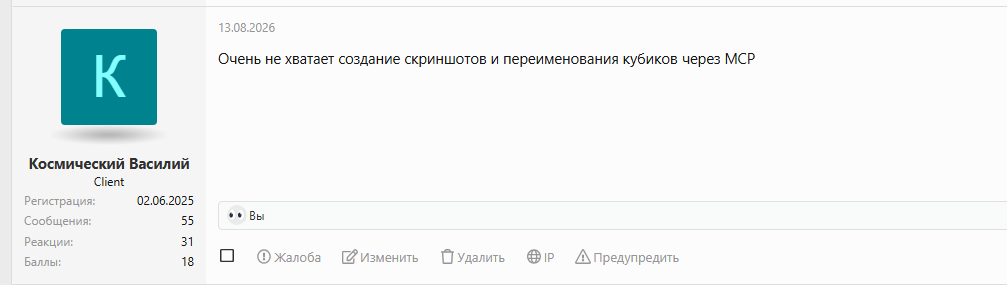

Скриншот браузера по мцп походу до сих пор нельзя сделать, только скриншот схемы шаблона.

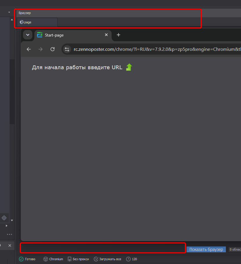

А чего не сделали отображение браузера в родной области чуть больше по высоте? Если снизу мб и спорный вариант, но вверх растянуть точно надо. Да и по бокам есть куда растянуть.
К сожалению вы не написали какие именно скриншоты вам нужны были, поэтому добавили, как поняли.
Скрин схемы - тоже отличная штука, учитывая что теперь можно перетаскивать кубики, теперь должны получаться более визуально удобные и красивые шаблоны, но скриншот браузера тоже однозначно нужен чтобы модель ориентировалась не только на dom. Я указал модели что можно делать скриншоты кубиком в случае проблем и она постоянно это делает.

"+ Внешнее окно браузера в ProjectMaker можно держать поверх программы."
Естественно ничего это не работает. Уже полная усталость от всего происходящего от версии к версии. Хоть кто-то это тестирует????
Ну выберите "В области FramePlayer" установите "Всегда поверх". Браузер прилипнет.
Откройте вторую вкладку в браузере.
Закройте первую вкладку.
Всё. Нет никакой привязки и исчезают элементы управления привязкой. Браузер отлипает. Чтобы опять появились элементы управления привязкой нужно перезапускать PM.
Неужели это такой сложный тест, перед тем, как выкатывать обновление.
** Поправка. Прилипание и элементы управления снова появятся, если открыть ещё одну вкладку. А если закрыть - снова пропадет. и т.д. живет своей жизнью при открывании\закрывании новых вкладок
Извиняюсь за данную проблему и спасибо большое, что хорошо ее описали. Передам эту информацию разработчикам, чтобы поправили.

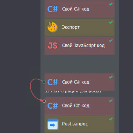

Так же наблюдаются прямо с первых шагов большие проблемы с автоотступом между группами кубиков. Т.е. агент вставил кубик в 1ю группу и в итоге вся группа на вторую наложилась. Результат на скрине.
  • Увидел
Реакции: Dmitriy_Zenno
Передал эту информацию команде.

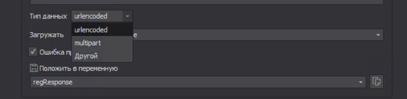

Value 'Other' is not allowed for 'ContentPostingType'.
Expected one of: ApplicationXWwwFormUrlencoded, MultipartFormData.
Валидатор mcp для кубика POST запроса запрещает установку типа данных "Другой" с указанием строки собственно самого типа.
  • Увидел
Попробуйте указать сразу собственный тип, который вам надо.
У ContentPostingType нет типа Other поэтому он его не может установить.

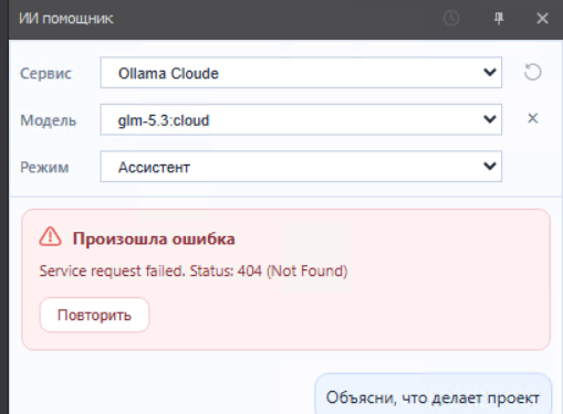

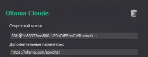

Что я неправильно настроил, что не работает агент? И отладки никакой нет, чтоб ответ прочитать от сервера...
Посмотреть вложение 144057Посмотреть вложение 144056
Попробуйте в дополнительном параметер в ИИ-модуле (Настройки/ИИ) изменить строку подключения, на что то типа ../v1. Кажется было такое.
  • Увидел
Реакции: Sergodjan
Здравствуйте,
Судя по скриншотам, неверно указаны endpoint. Для прямого подключения Ollama Cloud через OpenAI-совместимый протокол укажите в дополнительных параметрах https://ollama.com/v1.
/api/chat — нативный endpoint Ollama, для прямого облачного API используются endpoint /v1 .
Также обязательно отзовите опубликованный на скриншоте API-ключ и создайте новый, ключ уже считается скомпрометированным.
