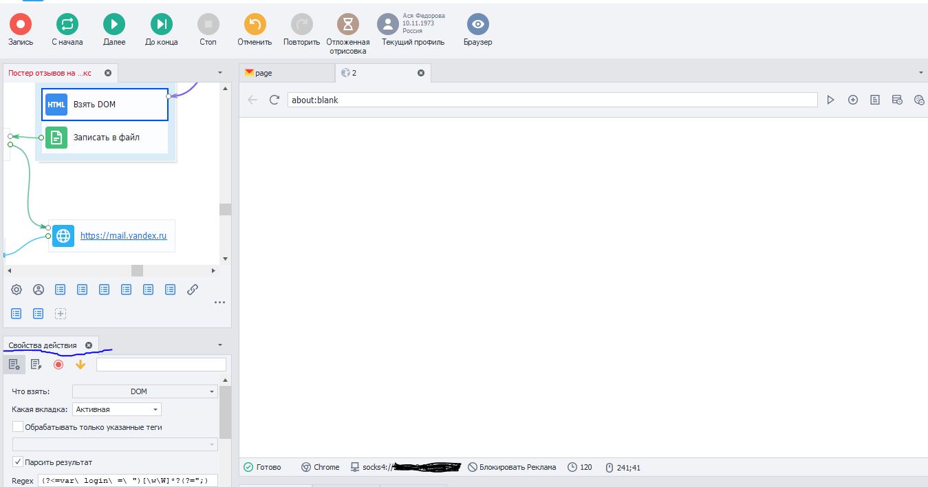

Добрый день.
Подскажите, как в project maker отобразить в боковой панели "Свойства действия"?
Чтобы было как в версии 7.1.0.0

Добрый день.
Зажимаете мышкой заголовок окна Св. действия и тащите его, будут появляться указатели куда можно припарковать окно.
Дело в том, что у меня вообще утоплена эта функция во вкладке окно. Она просто не подключается.
Подскажите, пожалуйста, как это исправить?

Дело в том, что открепить и закрепить вкладки я могу, с этим проблем нет.
Проблему решил.
В настройках: убрал галочку в Редактор -> Открывать несколько настроек действий в режиме "С браузером".
Ума не приложу зачем ее было по дефолту ставить в обнове.
Проблему решил.
