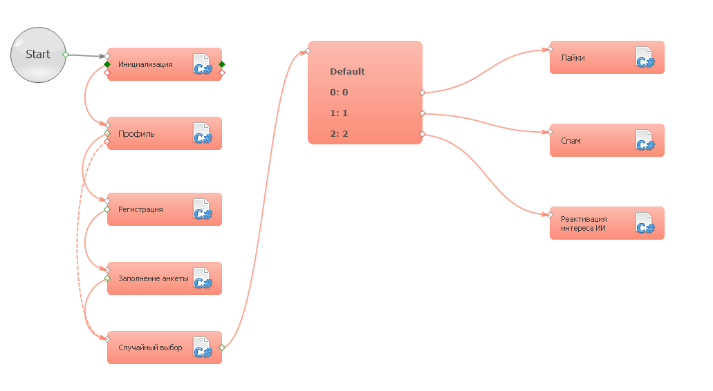

Эх, была бы возможность включать вложенные шаблоны в основной, я бы с удовольствием разбил бы кучу всего на отдельные подпроекты, мне это было бы очень удобно. Но что-то мне подсказывает что это не приоритетная задача у разработчиков.
Когда реализовали проект в проекте я первым делом попробовал так поступить. И помимо того что работать в рамках большого проекта было неудобно, вылезли проблемы взаимодействия шаблонов и прочие нюансы. Баги, конечно, со временем, устранили, но, как говорится, осадок остался :-)))
В результате, продуктив сейчас выглядит примерно так:
Реакции: alexsandroid и WebBot

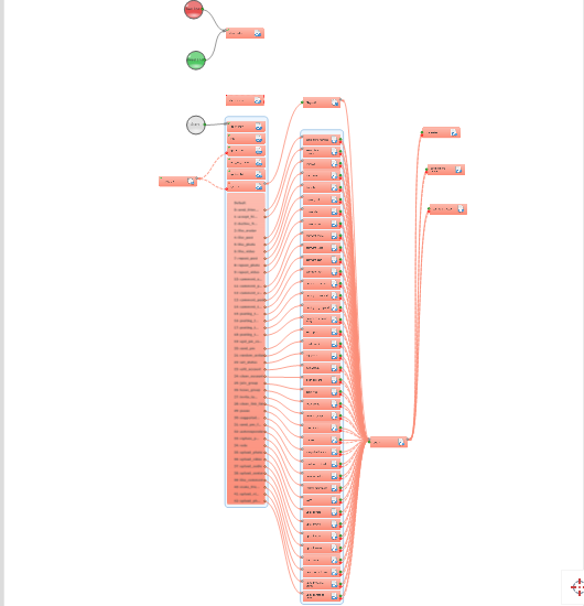

Ну у меня продуктив от вашего не сильно отличается ;-))) Разве что кубиков побольше + еще тысяч 5-7 строк кода в общем коде ;-)
Но есть проеты где мне было бы проще разбить на подроекты.
Плюс у меня есть подключаемый проект который я продаю и если бы была возможность его упаковывать в основной шаблон, то продажи явно увеличились бы ;-)
Кто ты монстр автоматизации?:-)

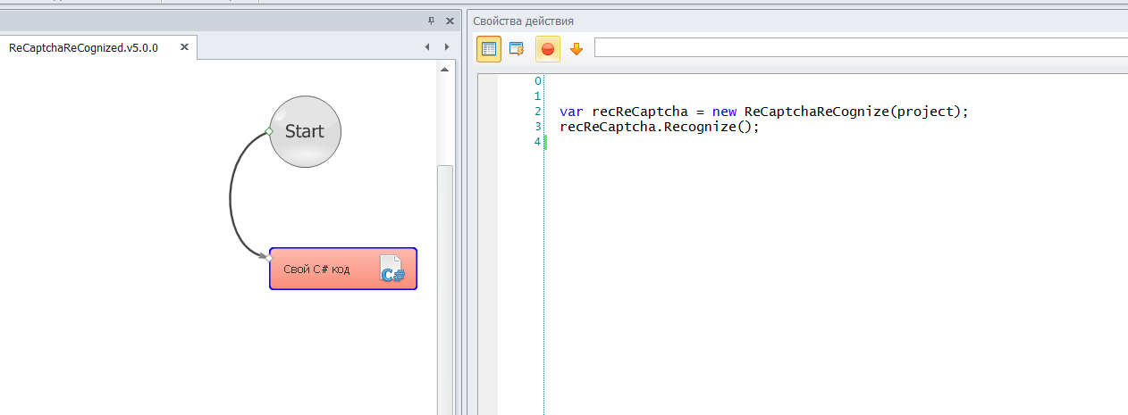

то что ты расписываешь статьи это не говорит что у тебя шаблоны выглядят в один кубик, все с такого начинают и начинали
Ну не знаю "все с такого начинают и начинали" я видимо еще даже близко не в теме. Да хотя- я вообще далеко не в теме по сравнению с автоматизаторами данного форума
ssXXXss
7 374
2 043
у меня конечно таких if раньше не было, но вот мой шаблон сейчас на данный момент который распознаёт рекаптчу на гет запросах
все мы раньше строили кто больше )) сейчас и в dll можно упаковать кто понимает
Я упростил для удобства восприятия :-)
Кстати, в последнее время все чаще замечаю, что отхожу от концепции комбайнов в пользу шаговых компонентов.
Сразу видно профи!
