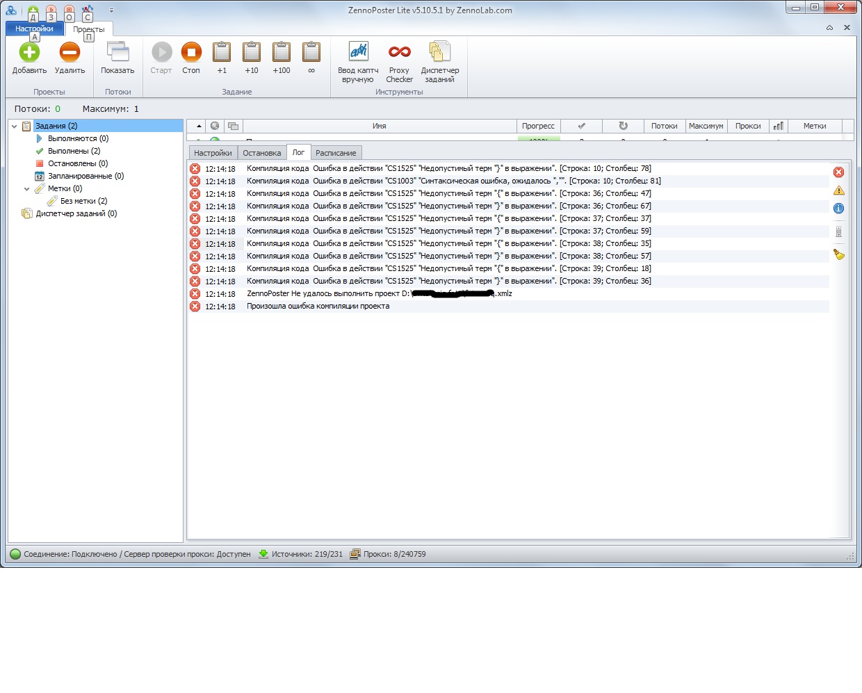

Начал разбираться и при выполнении в ЗП, получаю ошибки, хотя в ПМ все работает супер
в строках
.Contrast({-Variable.contrast-})  // Контрасность
.Brightness({-Variable.brightness-}) // Яркость
.Saturation({-Variable.saturation-}) // Насыщенность
.Rotate({-Variable.rotate-})     // Поворачивает на N градусов
использую переменные, и как я понял, проблема в их синтаксисе.
Не подскажите, как корректно подставить значения их переменных?
