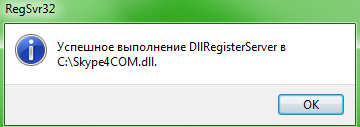

Что то не рабочий проект какой то, у кого работает ? У меня вот такую ошибку выдаёт и всё.

Какая ос?
swiniks
19.02.2015
245
179
На Win7 не работает вообще, на Win10 в project заработал, но в zenno всё равно не работает, такая же ошибка.
Что делать кто подскажет ?

Что ни кто не знает, как решить вопрос? Уточнение Win7x64 и Win10x64. На семёрке глухо вообще, на десятке в project всё заработало, но стоит запустить рабочий в project проект, в самом zennoposter, всё опять вылетает ошибка. Я так понял, что типа project работает как 32 бит приложение, а zennoposter уже как 64 бит приложение. Странно очень вроде как все программы zenno должны быть 32 бит. Короче ни чего у меня не выходит. А в project не надо такое в принципе, надо именно в zennoposter что бы работало. А как правильно добавить библиотеку в х64 бит, запись в реестр не особо понимаю. Где тут собака зарыта хз, у кого какие мысли народ ау.
