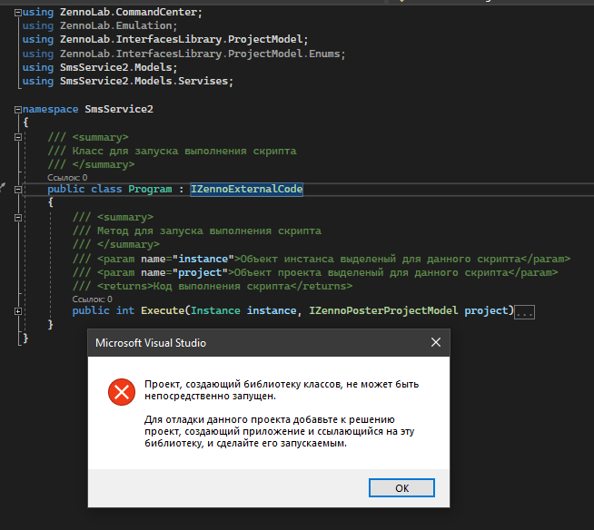

Столкнулся с такой проблемой, в решение для работы с ZP, нужно было создать еще один проект.
Получилось так что первый проект работает и дебажется все ок, а когда пытаюсь запустить или отдебажить 2ой проект выдает ошибку:
"Проект, создающий библиотеку классов, не может быть непосредственно запущен."
105305
105307
Подскажите, как запустить 2ой проект.

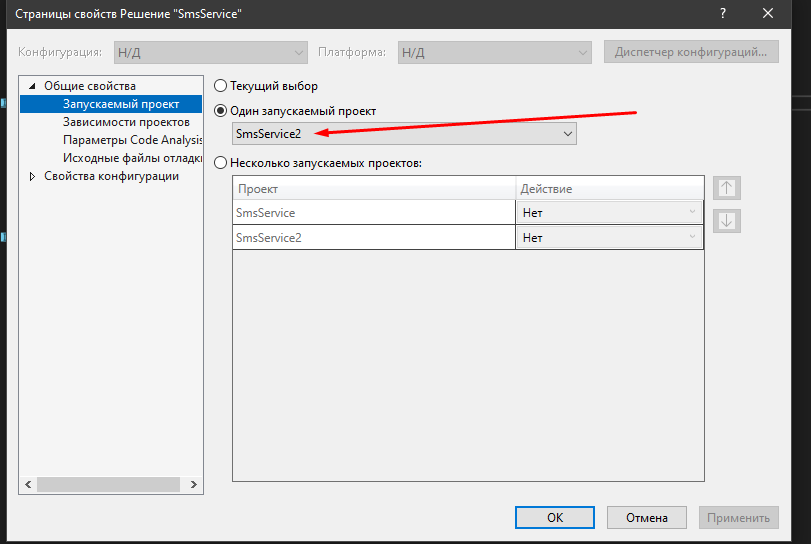

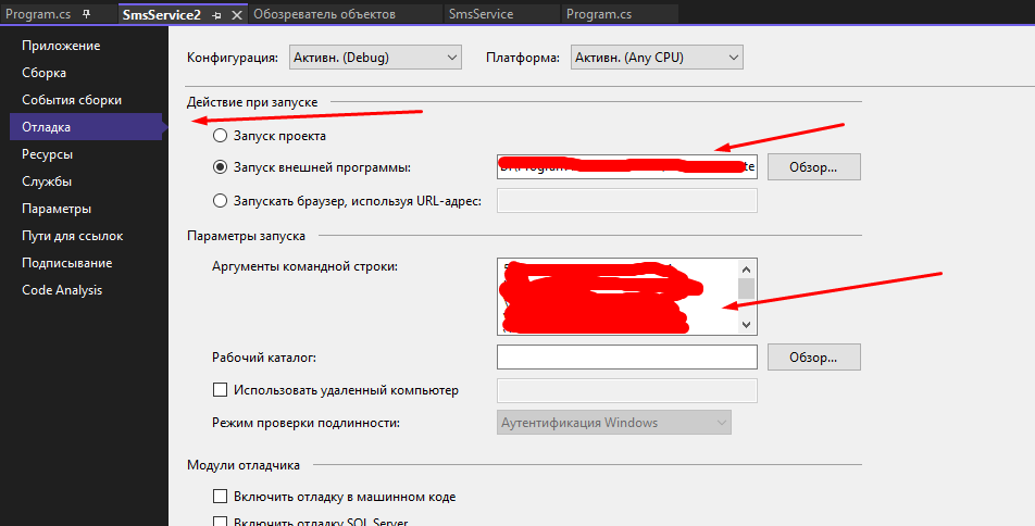

Вроде разобрался. Тут нужно пути прописать
105311
Вам нужно запускать аналогично первому проекту, посмотрев как у него прописан запуск и сделав по аналогии.
