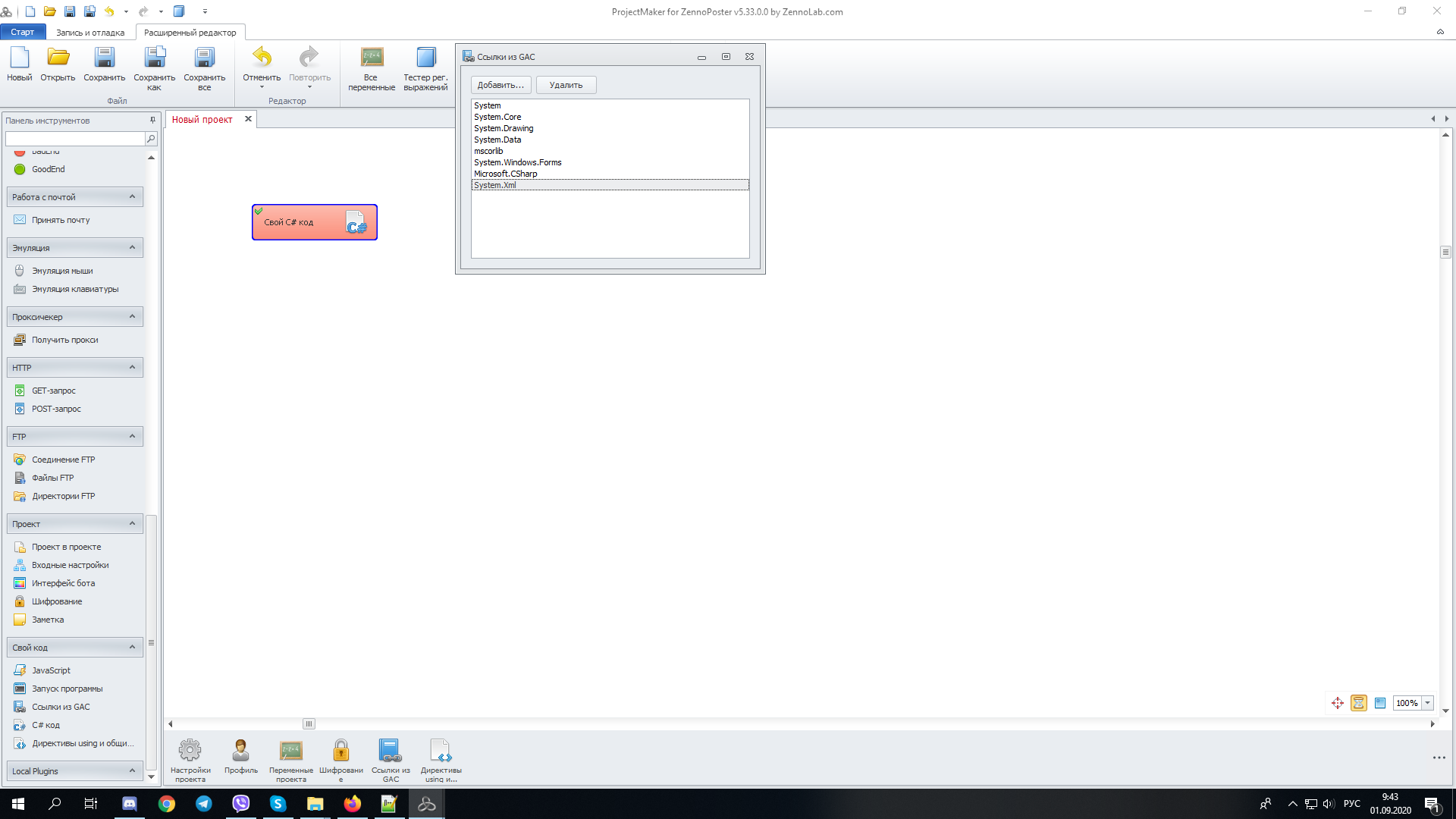

В проект нужно добавить "Ссылки из GAC" и там выбрать XML
62633

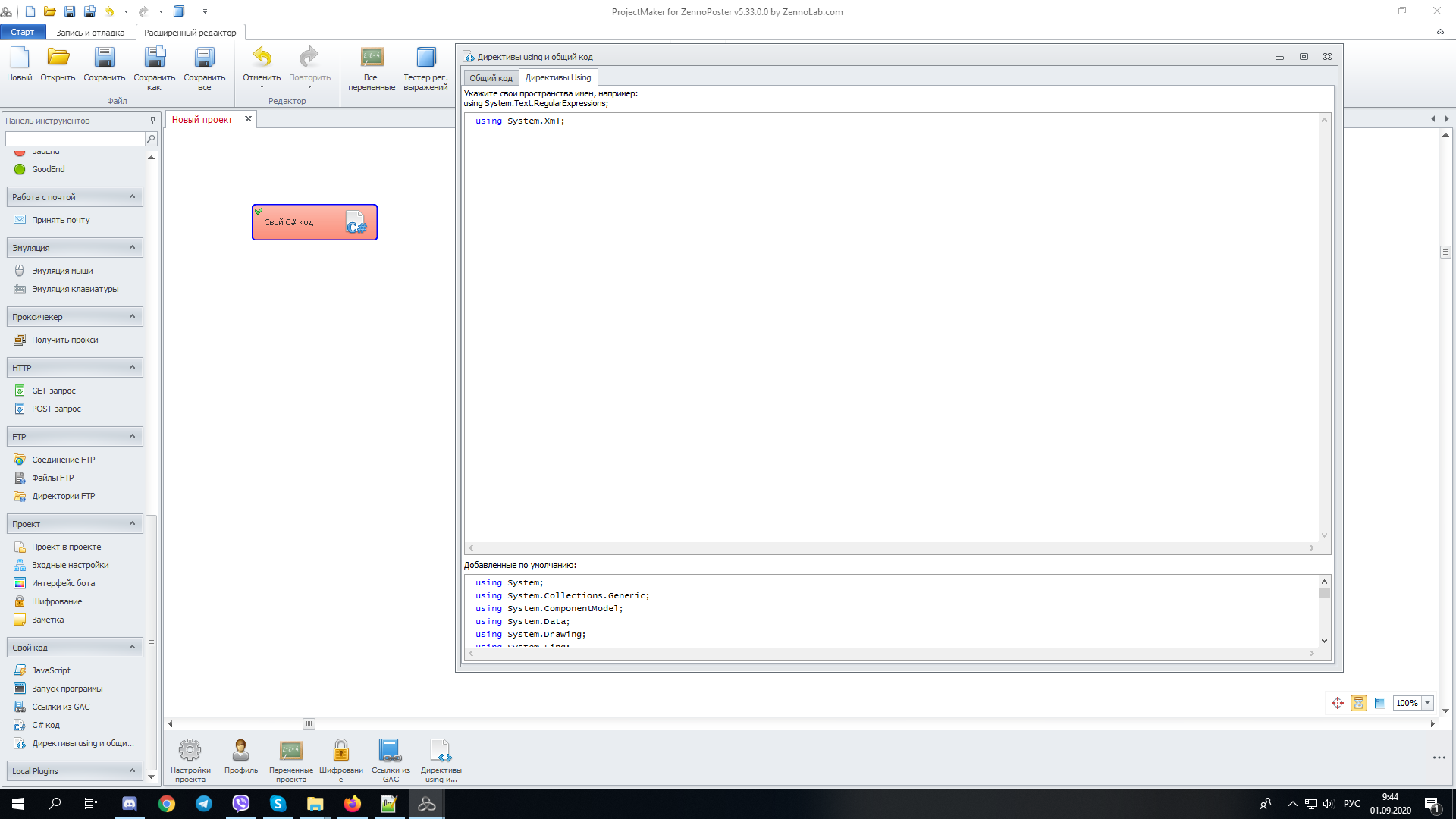

В проект нужно добавить "Директивы using ..." И там в using прописать using System.Xml;
62634

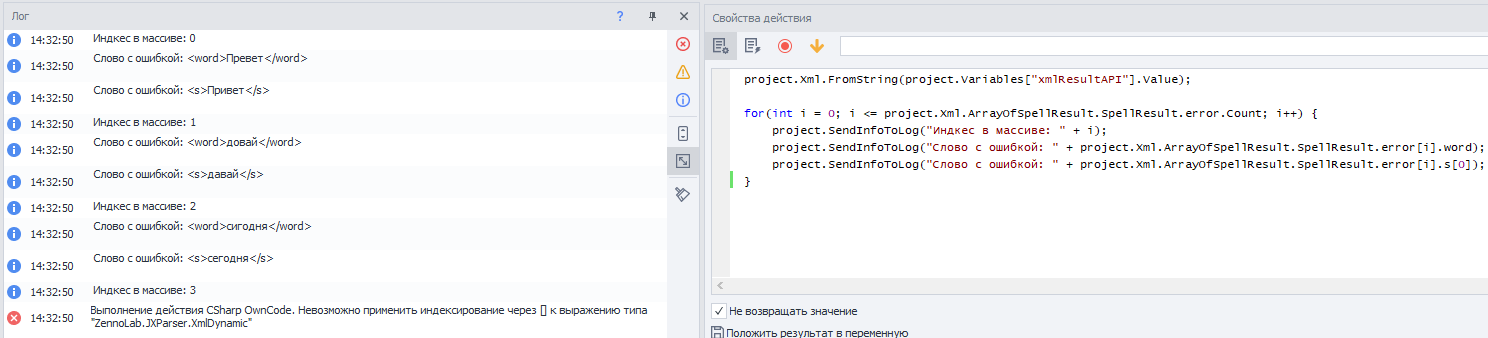

С ошибкой можно перебрать так массив получается:
Ошибка возникает из-за последнего индекса project.Xml.ArrayOfSpellResult.SpellResult.error.s[0] - я думаю, просто что-то намудрил.

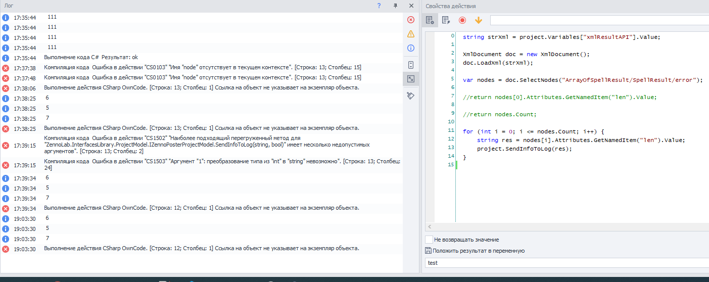

Метод не из коробки тоже выдает ошибку:

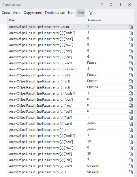

Я думаю, что массив уже создан, или я неправильно думаю?
