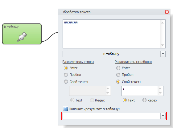

rostonix, ты все знаешь ( :) ), расскажи как данные в таблицу то занести? Не работает так (выпадающий список не открывается):
Это баг. Будет работать в след. билде :)
Если заносить строчку одну нужно, то используй операции с таблицами, а не операции с текстом.
Реакции: seodimas
Не, нужно не одну, это для примера просто.
Ок, спасибо, в соседнем топике уже увидел :)
