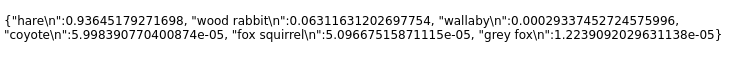

Рассмотрим результаты работы системы на нескольких фотографиях.
Вот результат. Данные идут по убыванию вероятности. Hare - это заяц. Дальше идут тоже возможные варианты - лесной кролик и т.д.

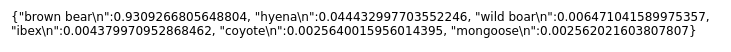

Куда же без медведя. Проверяем
Bear он и в африке bear)

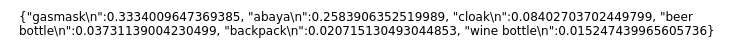

Иногда выдает интересные результаты
Газовая маская, плащ...))

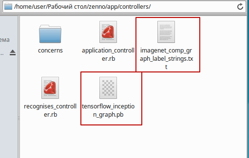

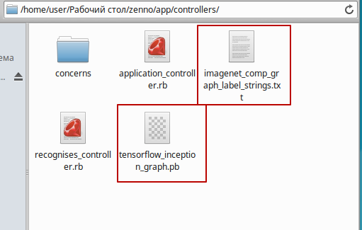

Все данные и настройки хранятся в папке zenno на рабочем столе /home/user/Рабочий стол/zenno/
Два самых важных файла. Позже мы поймем для чего они нужны. Без них невозможно распознавание образов.
