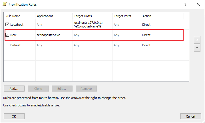

A afshindev Новичок Регистрация 18.07.2022 Сообщения 11 Благодарностей 1 Баллы 3 20.04.2023 #1 Hi, when I run proxifer, zennoposter doesn't run If zennoposter runs, it won't connect! I need to use proxifer, my http proxy doesn't seem to have proxifer http, what is the solution?

VladZen Administrator Команда форума Регистрация 05.11.2014 Сообщения 22 829 Благодарностей 6 040 Баллы 113 20.04.2023 #2 You should exclude ZennoPoster from Proxifier rules. Set it not to proxify. Реакции: afshindev
A afshindev Новичок Регистрация 18.07.2022 Сообщения 11 Благодарностей 1 Баллы 3 20.04.2023 #3 Please help me more, show me with a picture, I don't know

VladZen Administrator Команда форума Регистрация 05.11.2014 Сообщения 22 829 Благодарностей 6 040 Баллы 113 02.05.2023 #7 I guess you needed to add this rule
