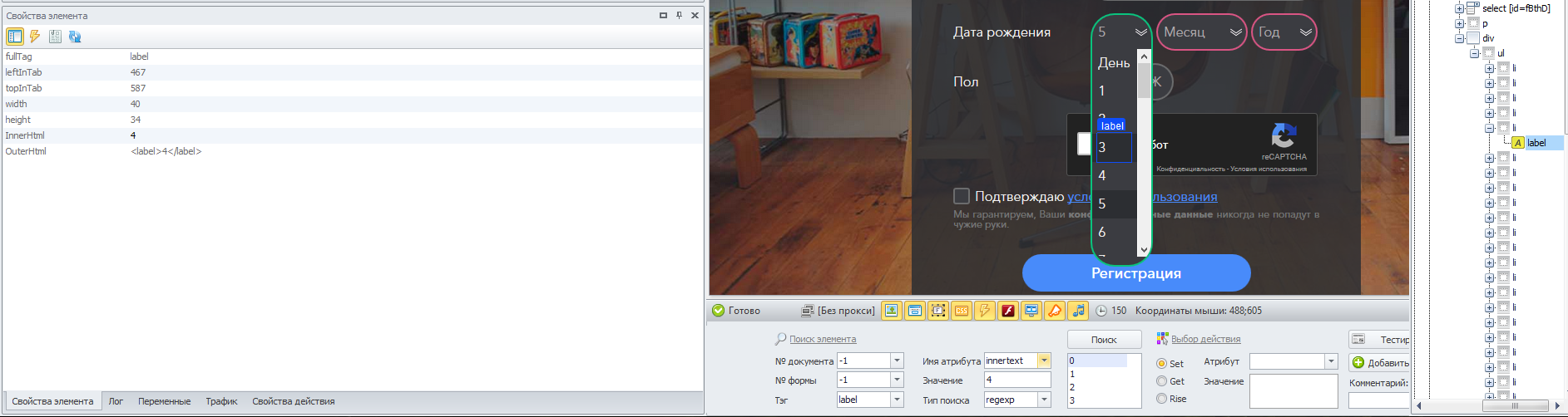

Добавил элемент в конструктор действий, PM завис, но не инстанс, елементов было много, может быть очень много. Логи почистил, галочку подробный лог поставил, завершил принудительно, открыл, репорт сделал.
Эта проблема регулярно повторяется или случайным образом возпроизвелась?
