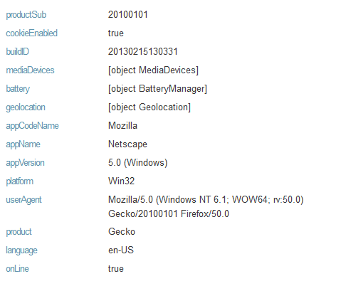

Да на здоровье. Вот поставил юа 50й лисы. Отлично автоматом задетектился билдайди 38й лисы
Никуда не прописывай дальше
не знаю как у тебя так получается у меня все нормально вставляется!
Куда ты прописывать БилдАййди собрался вообще?

Покажешь скрины, как при подстановке разных юзерагентов у тебя подставляются соответсвующие версии билдайди?
Да, я тоже прописал Юзер-агент 50 лисы, а определяется старый билдайди. Куда разработчики зенки смотрели? Билдайди - он же только в Файерфоксе есть, больше ни в одном браузере его нету, зенка сделана на его движке, как можно было упустить такое? Тем более его нигде нельзя поменять в ПМ.

это какойто косяк нужно проверить на другом сайте возможно на вохере косяк!
ну так я увижу скрины как билдайди подхватывается с какого-то другого твоего мифического сайта, где нет косяка?
мне честно некогда я глянул у меня все нормально, с 50 фф непробовал.
на фф 50 у меня тоже встает билдайди от фф 45 и так кстати походу на всех профилях, видимо он тащит билд от браузера зенки.

Ломастер,выложи скрины,а то док так и не скажет как подминять buildid
скрин выше сделал и отписал что у меня в фф50 тоже билдайди от 45ки но это ерунда.

как его поменять и где можно взять базу всех билдайди?
вставлять билдайди так
instance.SetHeader(ZennoLab.InterfacesLibrary.Enums.Browser.NavigatorField.BuildId,project.Variables["buildid"].Value);
