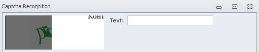

Вот ещё прекрасного. Работа с гугловской капчей полетела в этой версии. В прошлой такого ни разу не возникало. придется откатываться, наверное
22 829
6 040
Изображение как парсится? На каком это сайте? Попробуйте пересоздать экшн Это капча.
поиск гугла. Попробуйте много раз с одного ip запрос сделать, вам выдаст такую картинку. Пересоздание экшна ничего не дает. И возникает такое не сразу, а спустя только несколько часов работы, до этого все прекрасно показывалось. Вот ещё кусочек прекрасного.
p.s. справедливости ради - такое возникает довольно редко. И после сбоя дальше идет нормально. Но все-же иногда возникает.
Может это просто глюк отрисовки при долгой работе...
А глюк, это не баг? Значит где-то что-то происходит, после чего возникает ошибка. Это не само по себе, а в коде значит не обрабатываются условия, при которых такое возникает. Вот у меня сейчас 50 потоков, 24 часа в сутки. Хочу использовать сервис по распознаванию (с такой капчей кап монстер2 вообще не справляется). И каждый такой "глюк отрисовки при долгой работе" может мне влететь в копеечку. Это просто лучший ответ, который я только хотел услышать в данной ситуации.
Нужно понять в чем именно проблема, в работе интерфейса или обработке капчи. После того как проблема повторится, сделайте логи диагностики и пришлите report.zip.
Обязательно сделаю. Пока больше не проявлялось.

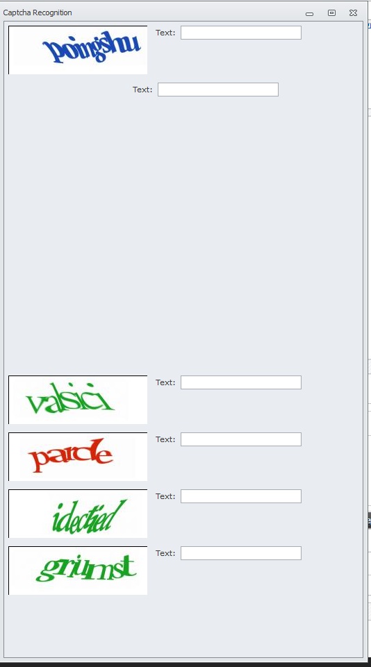

Поймал ещё раз. Вот что случилось:
Логи:
http://www.filedropper.com/report_13
А потом произошло вот что, что проливает немножко света на происходящее
На странице капча есть, но картинка приходит не та. Либо гугл намеренно выдает что-то другое для защиты от обхода, либо неверно распознается элемент с капчей. но такой картинки в принципе нет на странице поиска
