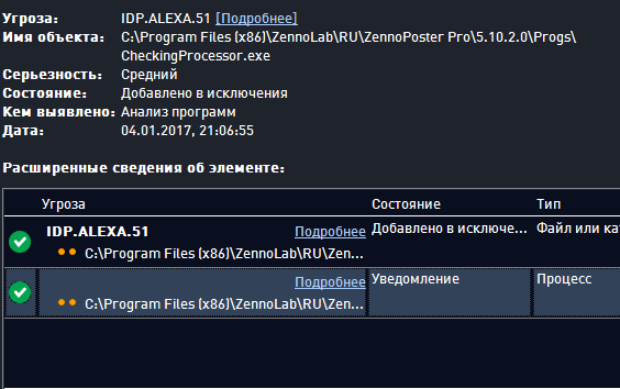

22 829
6 040
Это видимо какой-то пиндосовский антивирус ругается) Они все обвиняют нас русских в кибератаках в последнее время)
Проверьте на virustotal.com , наиболее популярные антивирусы вам скажут, что никакой угрозы в данном файле не должно быть.
