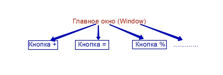

Т.е. по сути есть главное окно и на нам разбросано множество контролов. Для подробного объяснения откроем калькулятор.
Есть главное окно (выделено красным) и есть контролы (выделено синим). По сути контролы это button-простые кнопки.
Получается древовидная структура.
Это самый простой случай. Бывает что у каждого контрола есть свои контролы. Идем дальше.

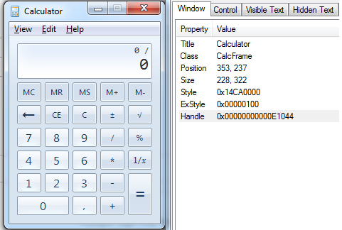

У каждого окна (Window) есть ряд параметров (рассмотрим основные).
Title - Заголовок (у меня англ. версия Windows - у вас скорей всего будет просто Калькулятор)
Class - Базовый класс окна
Position - Текущая позиция окна в системе.
Size - Размер окна
Handle - Дескриптор окна.
Я думаю у всех возник вопрос - что за дескриптор такой. Не буду грузить ссылками из msdn. Дескриптор (дословно - описатель) - код, определяющий какой-то ресурс в системе. Грубо говоря - номер окна в системе. Handle, HNDL, Дескриптор - это одно и тоже.

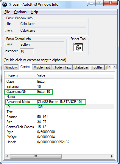

У каждого контрола также есть список параметров.
Class - Класс контрола
Instance - порядковый номер экземпляра контрола.
Advanced Mode - Расширений вид
Size - Размер окна
Handle - Дескриптор контрола.
Наверное у каждого возник вопрос - что за прога такая, которая показывает информацию об окне. Это прога Au3Info, которая идет в пакете с autoit. https://www.autoitscript.com/site/autoit/downloads/

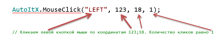

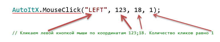

Дабы вы поняли насколько легко работать с данной библиотекой я покажу просто метод клика по координатам x,y.
MouseClick
Выполнение клика мышью.
Параметры
Button Типы значений:
“right” – правая кнопка мыши
“middle” –средняя кнопка мыши
“left” – левая кнопка мыши
x, y[необязательный] Координаты x и y указывают на точку для клика. Если они не указаны, то клик идет в текущем расположении мыши.
clicks[необязательный] Количество кликов. По умолчанию 1.
speedнеобязательный] Скорость перемещения мыши в диапазоне от 1(быстро) до 100(медленно). Если значение скорости равно 0, то мышь перемещается мгновенно. Скорость по умолчанию равна 10.
[TBODY] [/TBODY]
Пример использования
Данный метод работает без дескриптора окна, да в принципе даже и без координат. Единственный обязательный параметр это какую кнопки мыши нам нужно нажимать. Если мы не укажем координаты, то он кликнет по текущем расположению указателя мыши.

Смотрим параметры окна. Мы можем получить дескриптор окна по Title(заголовку окна).

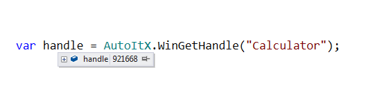

Запускаем код. Видим шесть цифр - это и есть наш хендл(дескриптор). 921668 это предстваление в десятеричной системе счисления - в 16-ой это число E1044. Как мы результат совпадает с тем что мы видим выше. (0x00000000000E1044)

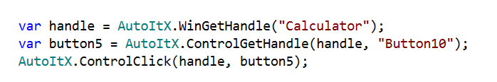

Теперь попробуем нажать любую кнопку. Допустим цифру 5. Но сперва нам надо получить хендл(дескриптор) контрола а затем уже кликать. За это отвечают два метода ControlGetHandle и ControlClick. В принципе из названия понятно что они делают.
ControlGetHandle
Возвращает внутренний указатель элемента.​
titleЗаголовок/дескриптор/класс окна.
textТекст окна.
controlIDИдентификатор элемента управления
[TBODY] [/TBODY]
ControlClick
Эмулирует нажатие мыши на указанный элемент интерфейса.​
textТекст окна
controlIdИдентификатор элемента управления
button[необязательный] Кнопка мыши, которой эмулировать нажатие: "left", "right", "middle", "main", "menu", "primary", "secondary". По умолчанию левая кнопка.
clicks[необязательный] Количество кликов мыши. По умолчанию 1.
x[необязательный] Координата X для клика внутри элемента, относительно левого верхнего угла элемента. По умолчанию в центре.
y[необязательный] Координата Y для клика внутри элемента, относительно левого верхнего угла элемента. По умолчанию в центре.
[TBODY] [/TBODY]

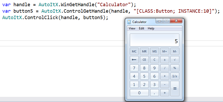

Теперь смотрим по каким параметрам можем найти контрол.
Видим ClassnameNN и Advanced Mode. Вот по ним и будем искать.
Вот еще один вариант. Результат один и тот же.

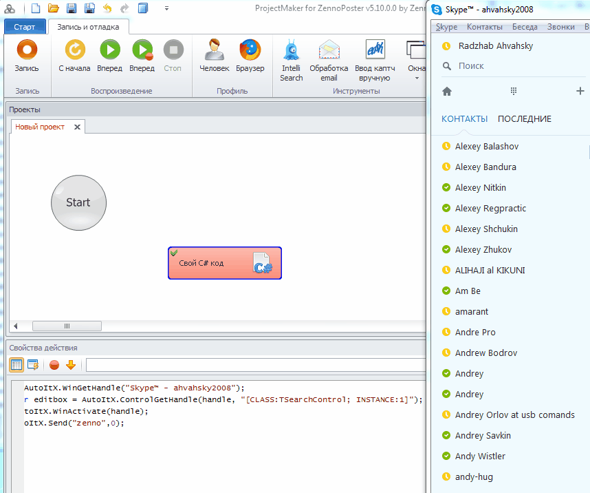

1) Handle главного окна я нахожу по заголовку (Title) моего окна скайп.
2) Handle элемента для поиска мы берем по Advanced Mode [CLASS:TSearchControl; INSTANCE:1]
3) Тут важный момент. Прежде чем набирать текст нужно сделать активным окно скайпа. В случае с калькулятором оно не нужно было, а тут необходимо. Используем WinActivate (https://autoit-script.ru/autoit3_docs/functions/WinActivate.htm)
4) Кликаем с помощью метода Send (описание тут https://autoit-script.ru/autoit3_docs/functions/Send.htm )
var handle = AutoItX.WinGetHandle("Skype™‎ - ahvahsky2008");
var editbox = AutoItX.ControlGetHandle(handle, "[CLASS:TSearchControl; INSTANCE:1]");
AutoItX.WinActivate(handle);
AutoItX.Send("test", 1);
иии.. Вуаля!

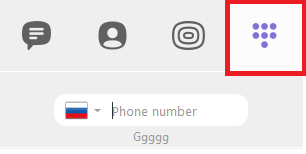

Viber
Тут мы сталкиваемся с некоторыми траблами. Так как прога написана на QT в силу некоторых ньансов Autoit Info нам не покажет кроме хендла главного окна ничего. Ну ниче. Будем работать с координатами.
1) Получаем хендл окна по заголовку (Title)
2) Нам надо форму привязать к верхней левой части окна
3) Кликаем по 4 кнопке сверху
4) Кликаем по полю ввода для его активации
5) Вводим номер телефона
var handle = AutoItX.WinGetHandle("Viber +79285533129");
AutoItX.WinMove(handle, 0, 0);
AutoItX.MouseClick("LEFT", 278, 102);
AutoItX.MouseClick("LEFT", 136, 183);
AutoItX.Send("79285533129");
