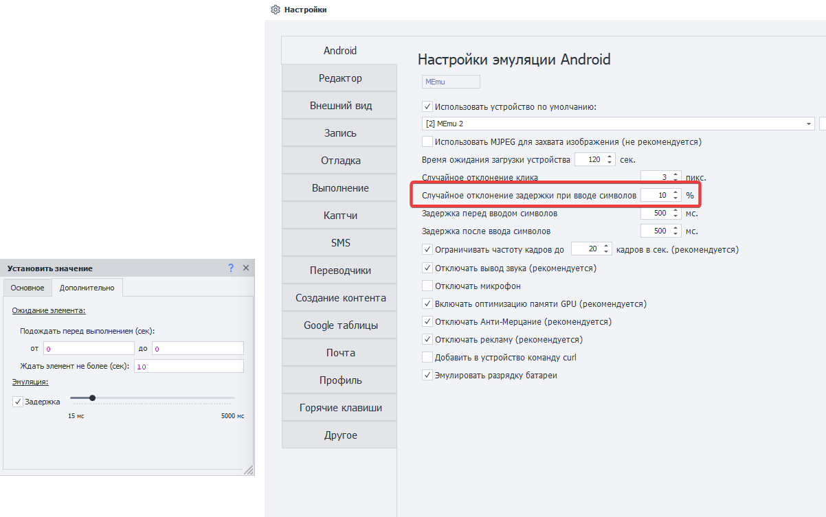

Реализовано в новом тестовом билде 2.3.2.0 Про и Энтерпрайз.
Тестовый билд ZennoDroid Pro RU / Pro EN 2.3.2 от 07.11.2022
Тестовый билд ZennoDroidEnterprise-RU-v2.3.2 от 07.11.2022
Если в экшене "Установить значение" или "Эмуляция клавиатуры" установить задержку 1000мс и в настройках задать "Случайное отклонение задержки при вводе символов" 10%, то пауза при вводе символов будет случайно меняться от 900 до 1100мс. Можно увеличить отклонение.

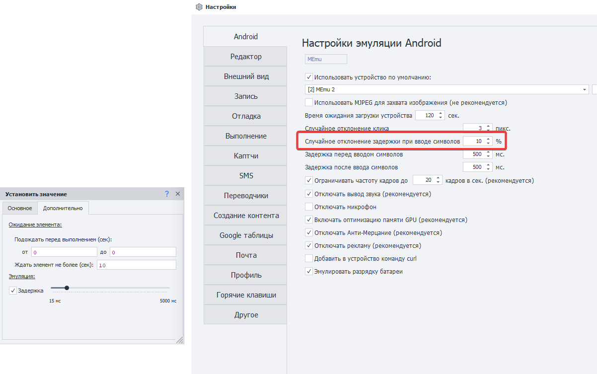

Спасибо! его поверх 2.3.1установить?
