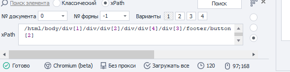

если тыкаешь в элемента и правой кнопкой жмешь copy xpath то дает вот это, куда твой текст вставлять?
106440
точно так же как и на любое другое свойство узла. @disabled
например //button[text()='Подтвердить' and @disabled ]
посмотрел видео немного по xpath, сложно все это конечно. Конкретно с тем что вы написали он находит когда кнопка не активна, а как сделать что бы он искал когда не содержит disabled? пробовал добавлять not contains text , не сработало
