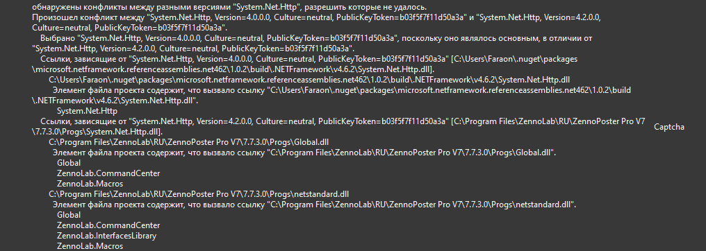

Не подскажите, как это исправить? Пытался загрузить скомпилированную dll
Немного разобрался, но не разобрался. Конфликт версий использующиеся в в разных библиотеках при компиляции в 1 сборку.
ResolveAssemblyReference

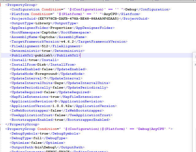

Все говорят, про редактирование конфигов. Что конкретно там надо подрадактировать. Конечно могу пальцем потыкать, методом тыка, но мне кажется потом буду исправлять в раз 10 дольше. В vs полный новичок. Установка пакетов мб решит? Для разбирающихся это дело 3 мин. для меня это пол дня. Буду рад информации
конфиги

при удалении некоторых методов показало все-таки ошибку при отладке
109214

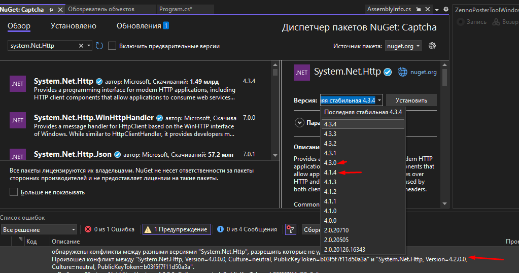

Что было сделано
Установка последней версии nuget пакета Net.HTTP
Установка в VS версии 4.8 (единственное что помогло избавиться от ошибки в VS, но ZP меня упорно тыкает в нее же)
Попытка вставлять необходимый код во все пустые места(после class,отдельным классом,отдельным namespase, создавать класс в другом файле)
Добавлял ссылки из GAC и using понятное дело
Работает только подключение либы через VS кубик, но почему хз
сейчас показывает немного по-другому но по ходу тоже самое
109216
конфигиПосмотреть вложение 109213
при удалении некоторых методов показало все-таки ошибку при отладкеПосмотреть вложение 109214

Что было сделано

Решилось обычной переустановкой ZP до этого ничего не помогало и заводится только на 4.8 framework
