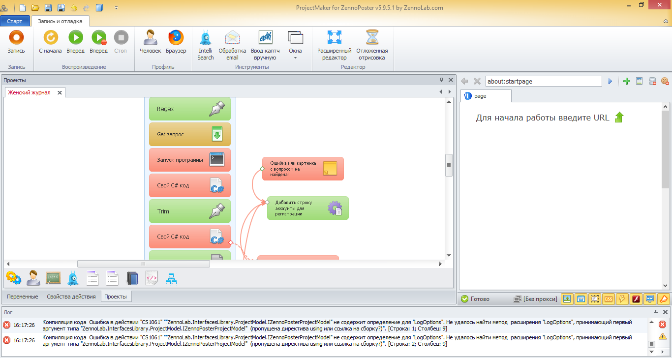

Та я уже как раз проверил, только у меня вопрос на картинке, его отлично разгадывает, только нужно немного увеличить картинку без потери качества. Для этого и взял imagemagick :) В PM проект отлично работает, текст с картинки достаёт, а в ZP постоянно ошибку выдаёт, печаль:(
