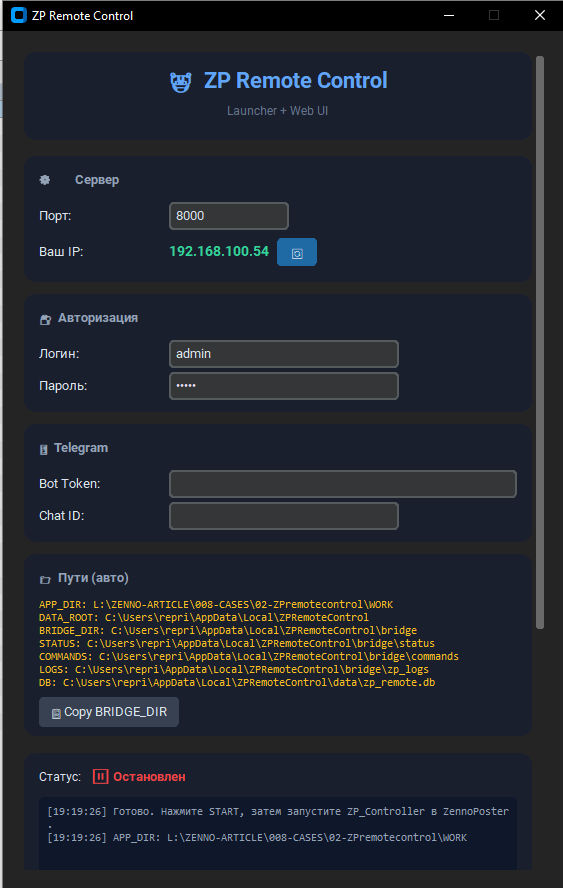

1. Запустите ZPRemoteControl.exe.
2. Нажмите START — откроется браузер с панелью.

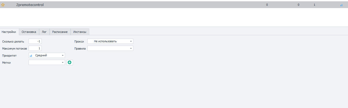

3. Откройте ZennoPoster → добавьте шаблон ZP_Controller.zp → запустите его (1 поток, бесконечно -1).

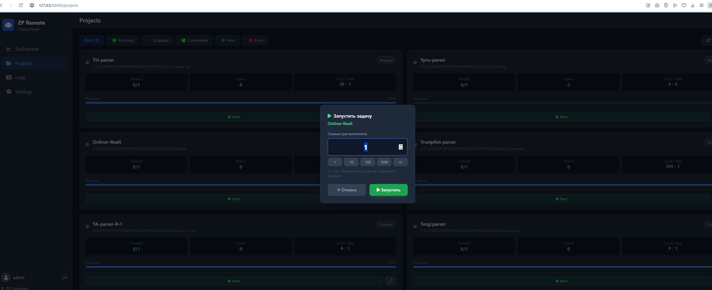

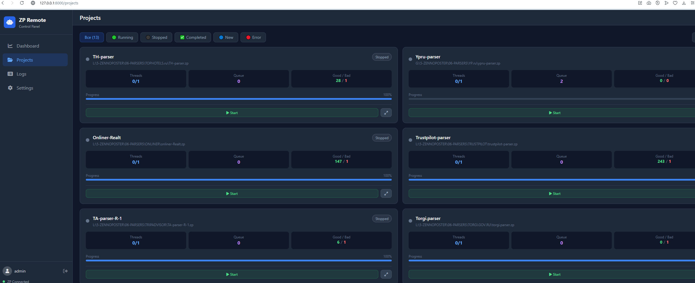

Projects: список задач + кнопки Start/Stop/Pause/Restart
При Start появится окно: сколько раз выполнить (AddTries) → затем задача запускается

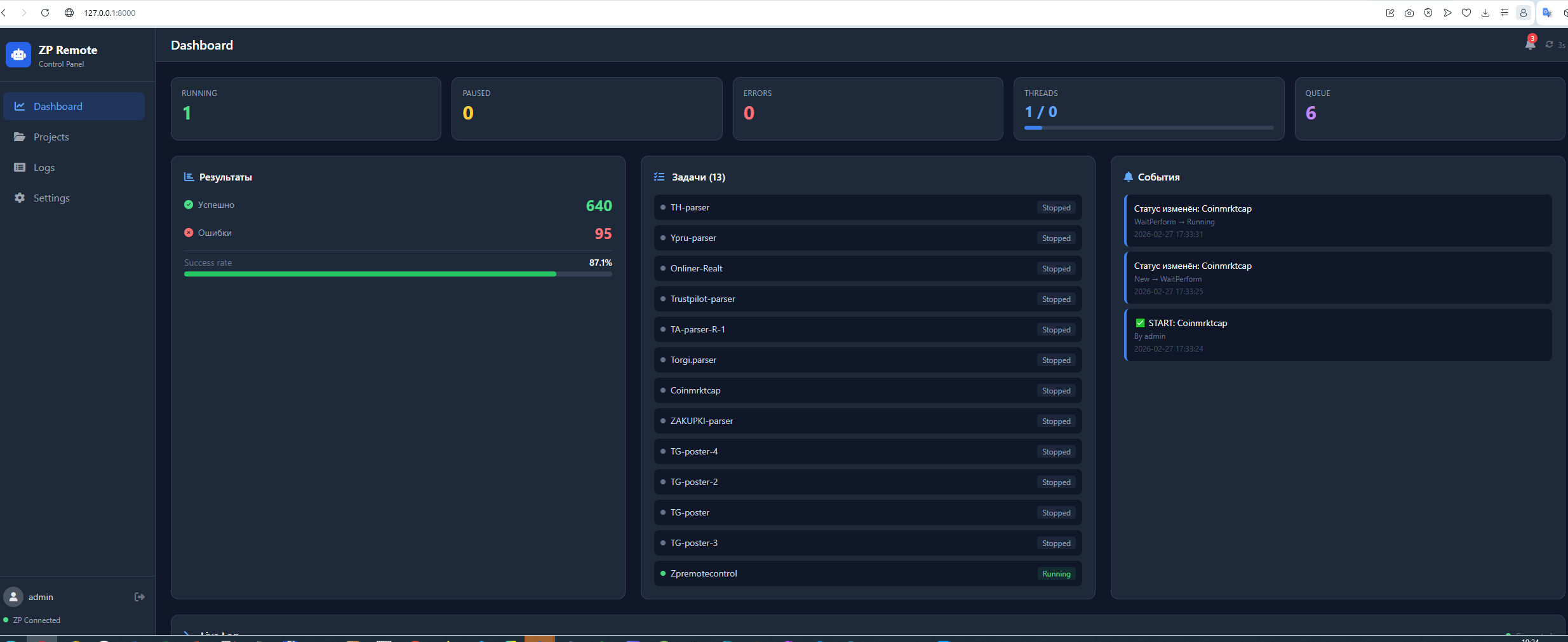

Dashboard: сводка (Running/Errors/Threads/Queue, Good/Bad)

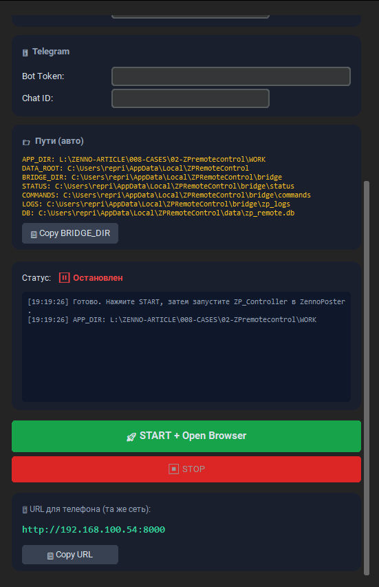

Запускаем ZPRemoteControl.exe
продолжение окна, всё не влезло:

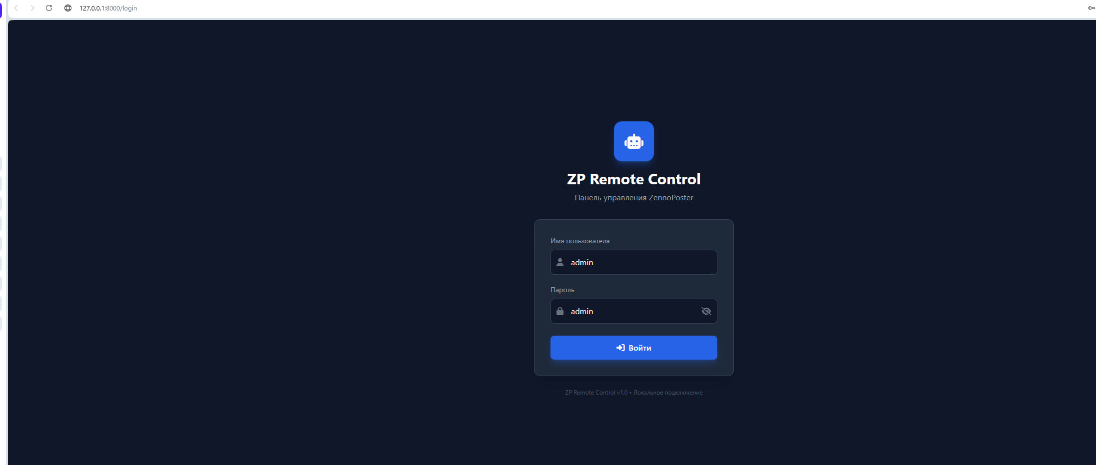

Браузер:
Панель управления:

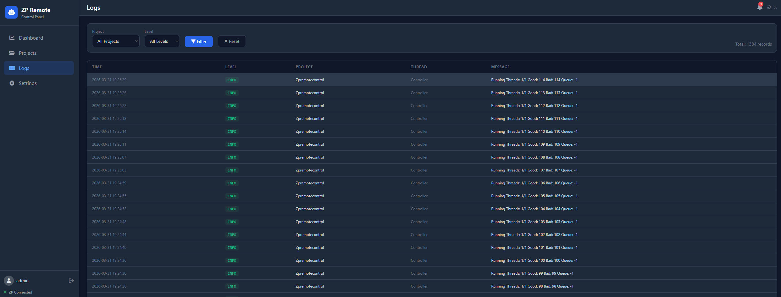

Логирование

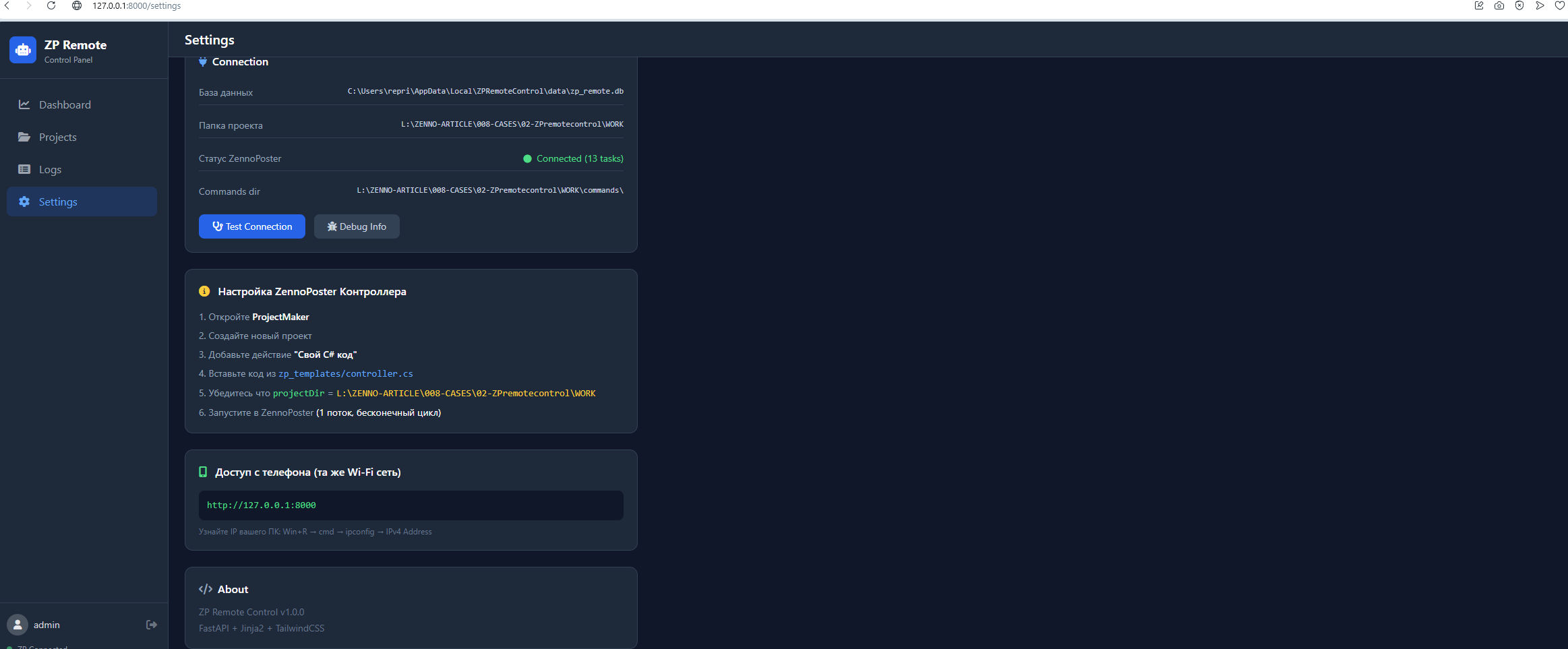

Настройки

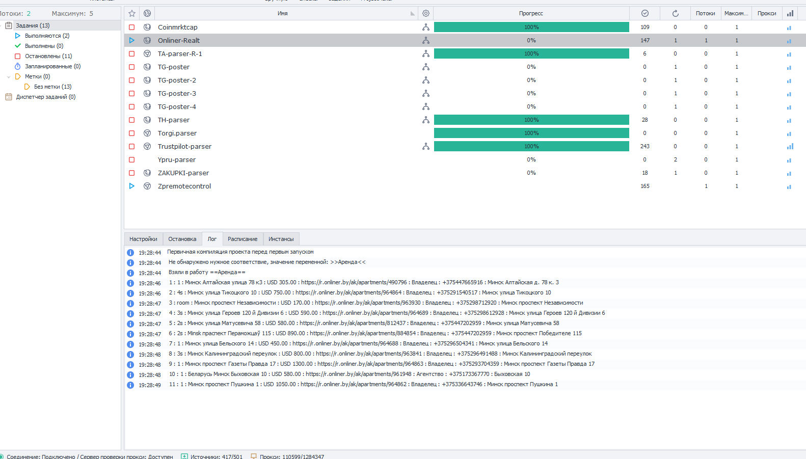

А в Zennoposter сразу вот так запускается:

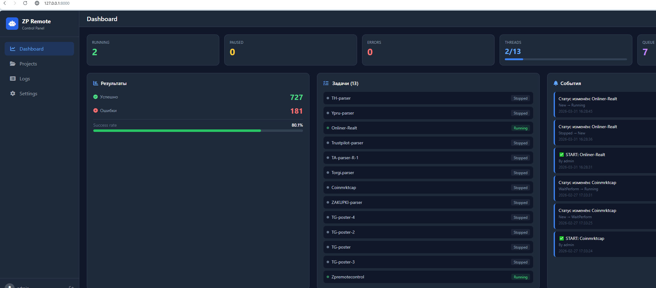

Dashboard

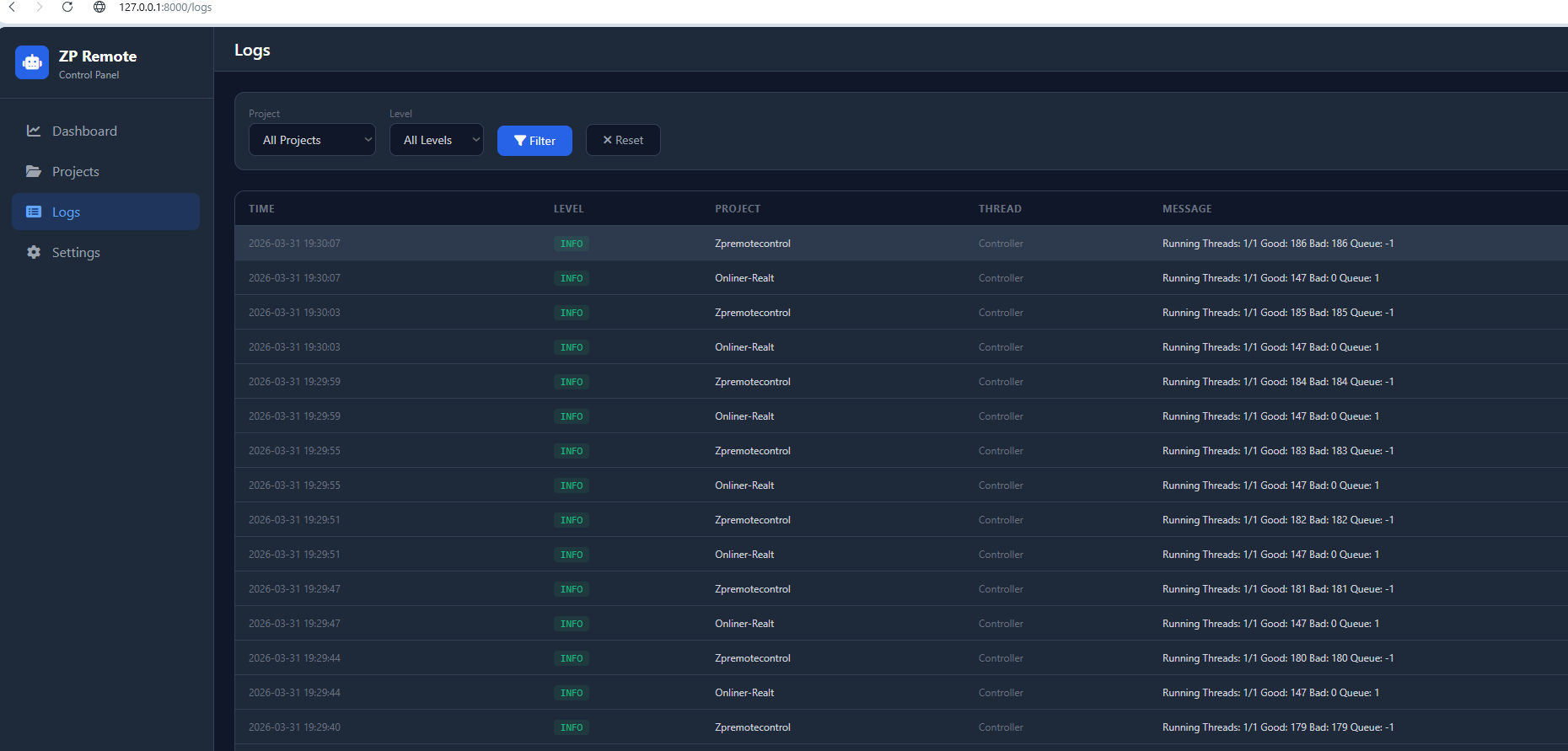

Логи запущенного проекта.
Logs: логи контроллера и события
Settings: настройки (ничего не трогать)

Браузер:
Панель управления:
Логирование
Настройки
Dashboard
