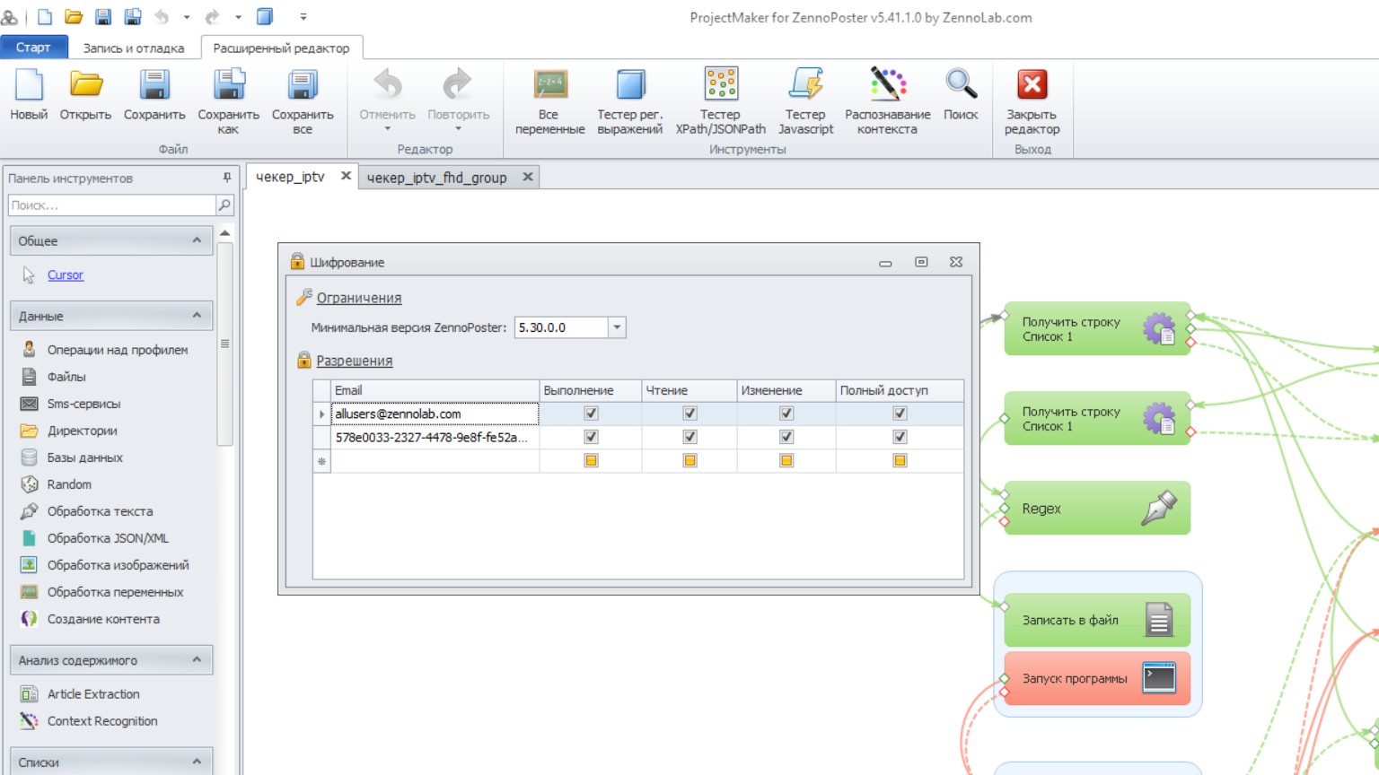

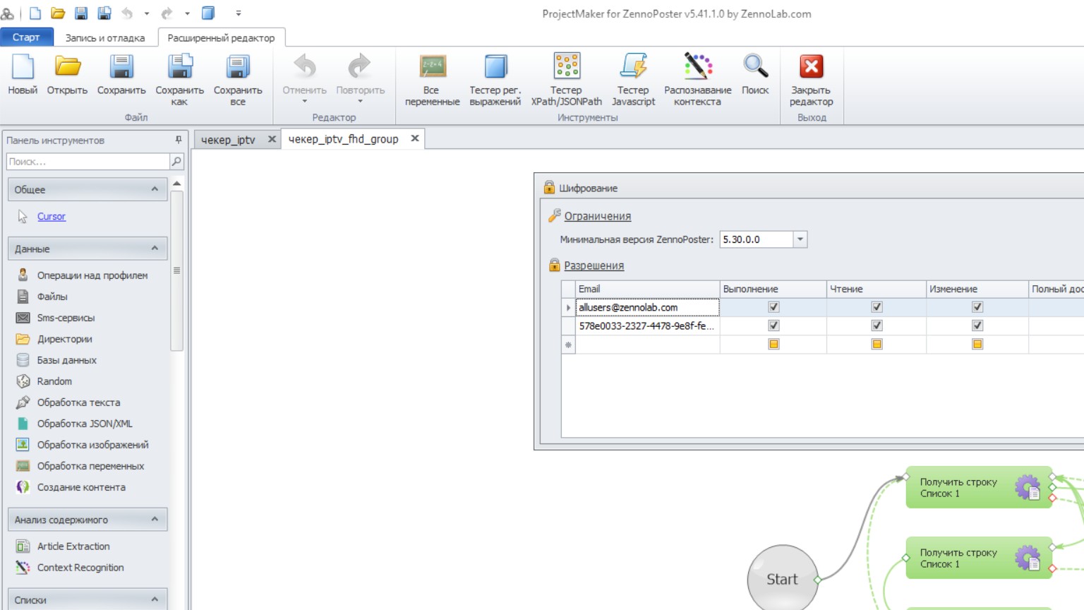

Мда. Скачал шаблон, запускаю, пишет, что работает на версии Зенки выше. Купил обновление за почти 11 баксов спецом под этот шаблон, так как другие не требовали новой версии. Запускаю, а он выдает ошибку. А файлы при этом создаются и в них одно слово какое-то. Ппц.
У меня на обоих шаблонах стоит так.
Нет проблем. Какую версию поставить ? Приложите файл плейлиста, посмотрю.
